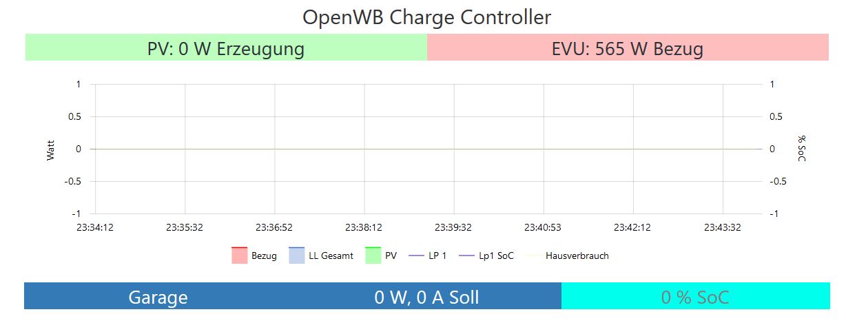

Alle Graphen schreiben eine 0
Mi.Kn
Beiträge: 2
Registriert: Sa Aug 24, 2019 8:55 pm
Beitrag von Mi.Kn »
bei mir schreiben alle Graphen seit ein paar Tagen nur noch eine 0 obwohl der EVU-Zähler einbandfrei angezeigt wird (Bis jetzt habe ich auch nur den EVU-Zahler).

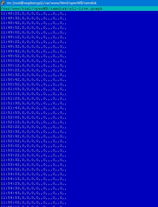

In der Dateien *.graph stehen auch irgendwie nur nullen.
z.B.
Wenn ich da etwas per Hand eintrage wir es auch angezeigt. Also ist das Problem irgendwie, dass keine Daten in den Dateien geschrieben werden. Bei allen Graphen schaut es gleich aus.
Aber auch wenn ich den „Strombezugsmessmodul (EVU-Übergabepunkt)“ auf „nicht vorhanden“ stelle werden die 400W nicht mehr angezeigt.
Hat jemand eine Idee was der Fehler ist?
