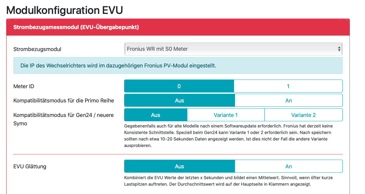

In der Wallbox habe ich bei der "Modulkonfiguration EVU" angegeben: Strombezugsmodel = Fronius WR mit S0 Meter.

Welche Einstellungen hast du im EVU Modul?

EVU Modul
siehe Bild

Hallo Stefan,
dann hast du noch die Version auf der OpenWB installiert, mit der sie geliefert wurde.
Ich würde dir empfehlen, erst mal ein Update zu machen. Die aktuelle Beta 1.9.254 ist recht neu und sollte gut passen.
Das Update findest du unter Einstellungen / System / Update.
Danach solltest du die Einstellungen für das EVU-Modul noch mal prüfen. In den neueren Versionen gibt es dort einen Knopf Daten auslesen, der eigentlich alle wesentlichen Zählereinstellungen direkt vom Wechselrichter übernimmt.
Die Logs findest du unter Status ganz unten auf der Seite. Interessant ist hier, was bei Debug Log angezeigt wird. Außerdem kann man das Log-Level noch über Einstellungen / System/ Debugging steuern. Hier kann der Debug-Mode noch erhöht werden.
Mit etwas Glück geht aber nach dem Update und den aktualisierten Einstellungen schon alles.

die Betaversion habe ich installiert und im EVU Modul die Daten eingelesen.
Und was soll ich sagen: es scheint alles zu funktionieren. :)
Vielen Dank! Alleine wäre ich nicht darauf gekommen.
