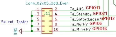

Wenn Du die Addon-Platine hast, gibt es dort 5 Doppelanschlüsse (header), wo die Taster direkt angedockt werden (s. Bild unten - linke Seite):
viewtopic.php?f=3&t=372
Die verwendeten GPIO müssten im code stehen bzw. muss ich die mal raussuchen.
update - hier sind sie:
VG aiole
E-lmo
