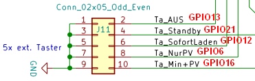

Da ich vor einer Weile gelesen hatte, dass OpenWb zum Wechsel des Lademodus Taster und LEDs unterstützt, wollte ich mich heute damit beschäftigen.
Allerdings finde ich keine Informationen zum Anschluss.
Bei Github https://github.com/snaptec/openWBfehlt mir der PIn für den Standby-Taster und die LED-Anschlusspins sind hier leider auch noch nicht dokumentiert.

Wenn Du die Addon-Platine hast, gibt es dort 5 Doppelanschlüsse (header), wo die Taster direkt angedockt werden (s. Bild unten - linke Seite):
viewtopic.php?f=3&t=372
Die verwendeten GPIO müssten im code stehen bzw. muss ich die mal raussuchen.
update - hier sind sie:
VG aiole

Danke!
Die LEDs müssten dann laut
https://github.com/snaptec/openWB/blob/ ... ns/leds.py
auf GPIO 23, 24 und 4 angeschlossen werden und haben gemeinsamen GND?

LED1 = GPIO24
LED2 = GPIO23
LED3 = GPIO4
Allerdings schalten wir nicht direkt mit dem RPi-GPIO, sondern nutzen einen Mosfetverstärker. Dieser wird vom GPIO angesteuert und aktiviert den Stromfluss (5V-level), der über einen 1k R begrenzt ist.
Die LED's haben gemeinsam VDD 5V. Es wird dann jeweils GND (low side) geschalten.
