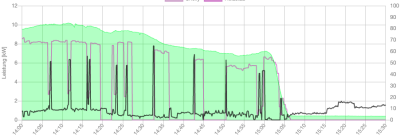

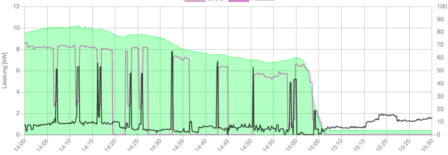

den ACTHOR habe ich schon länger verbaut. Die Regelung der openWB Smarthome 2.0 verursacht in Kombination mit einem ladenden EV allerdings ziemlich heftige Pendel-Regelungen. Das Resultat ist ein gegenseitiges auf und abschwingen der Leistung zwischen Heizstab und Auto.
Alleine nur der Heizstab in Betrieb sah so aus : Das Problem ist dass der Verbrauch des Heizstabs in unregelmässigen Abständen plötzlich als Hausverbrauch "verstanden" wird. Dann wird die Leistung des Heizstabes (logik-korrekt) heruntergeregelt. Absurderweise ist es ja der Verbrauch vom Heizstab der dann als Hausverbrauch gesehen wird. Diese Peaks habe ich seit ich den Heizstab habe, aber immer nur wenn der auch läuft.

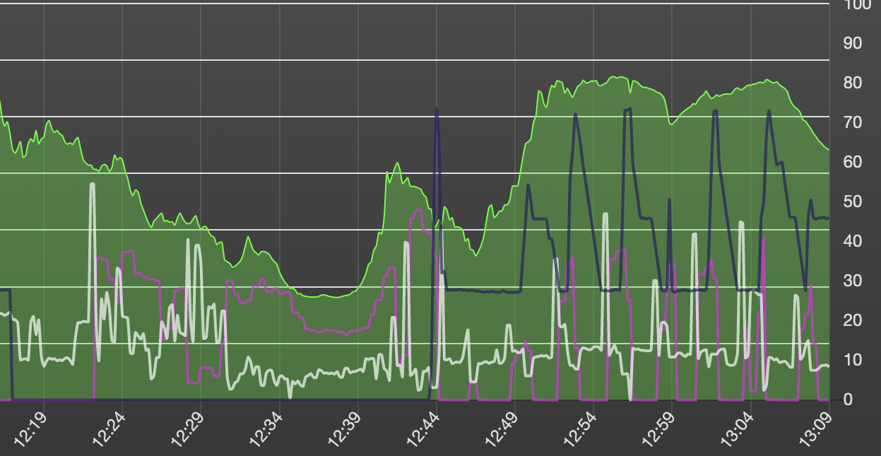

Mit ladenden Autos sah das dann so aus : Man sieht hier wie sich Heizstab und Auto gegeneinander aufschaukeln.
Der openWB Support meinte das liegt an den unterschiedlichen Zeitpunkten zu denen die Module abgefragt werden und man kann das nicht ändern. Hatte mal gefragt ob man die Regelstrecke nicht schneller machen kann aber ... naja.
