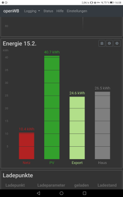

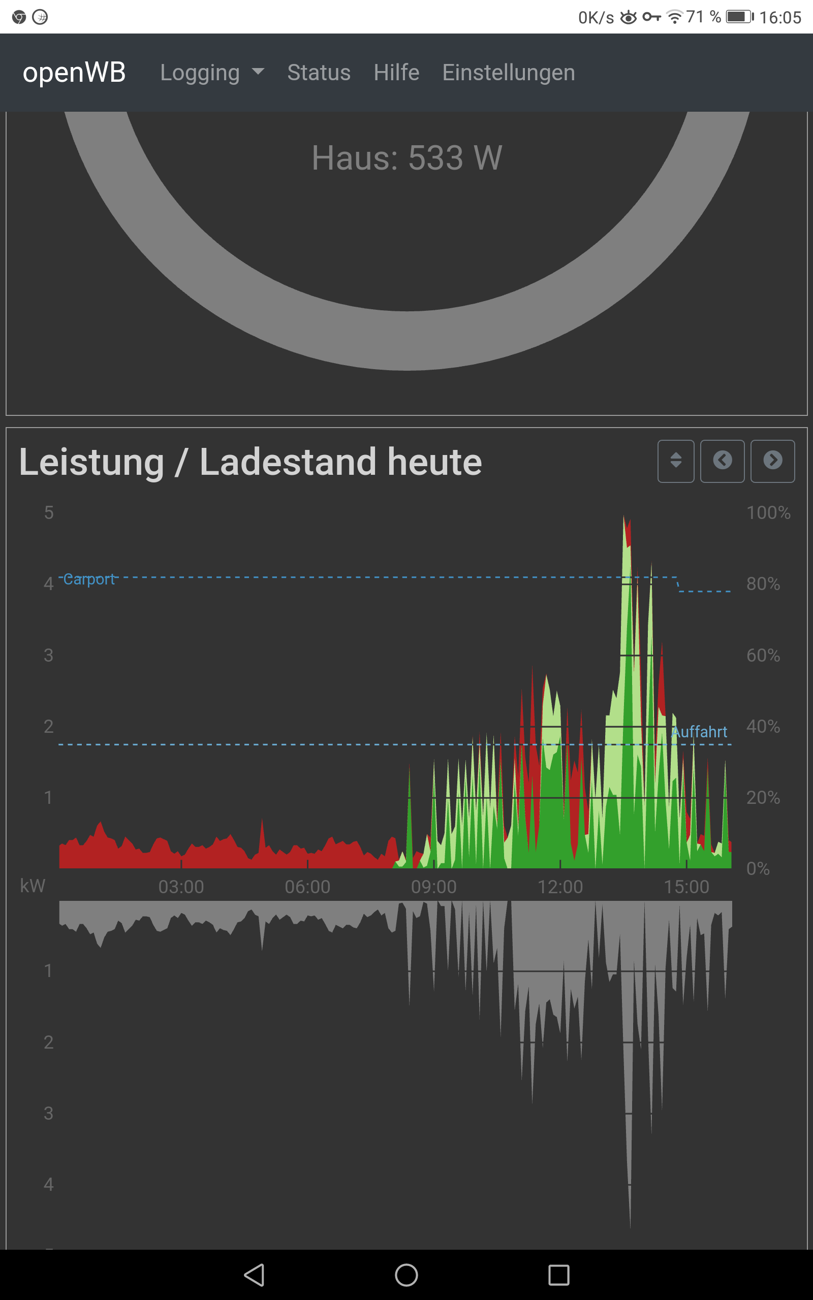

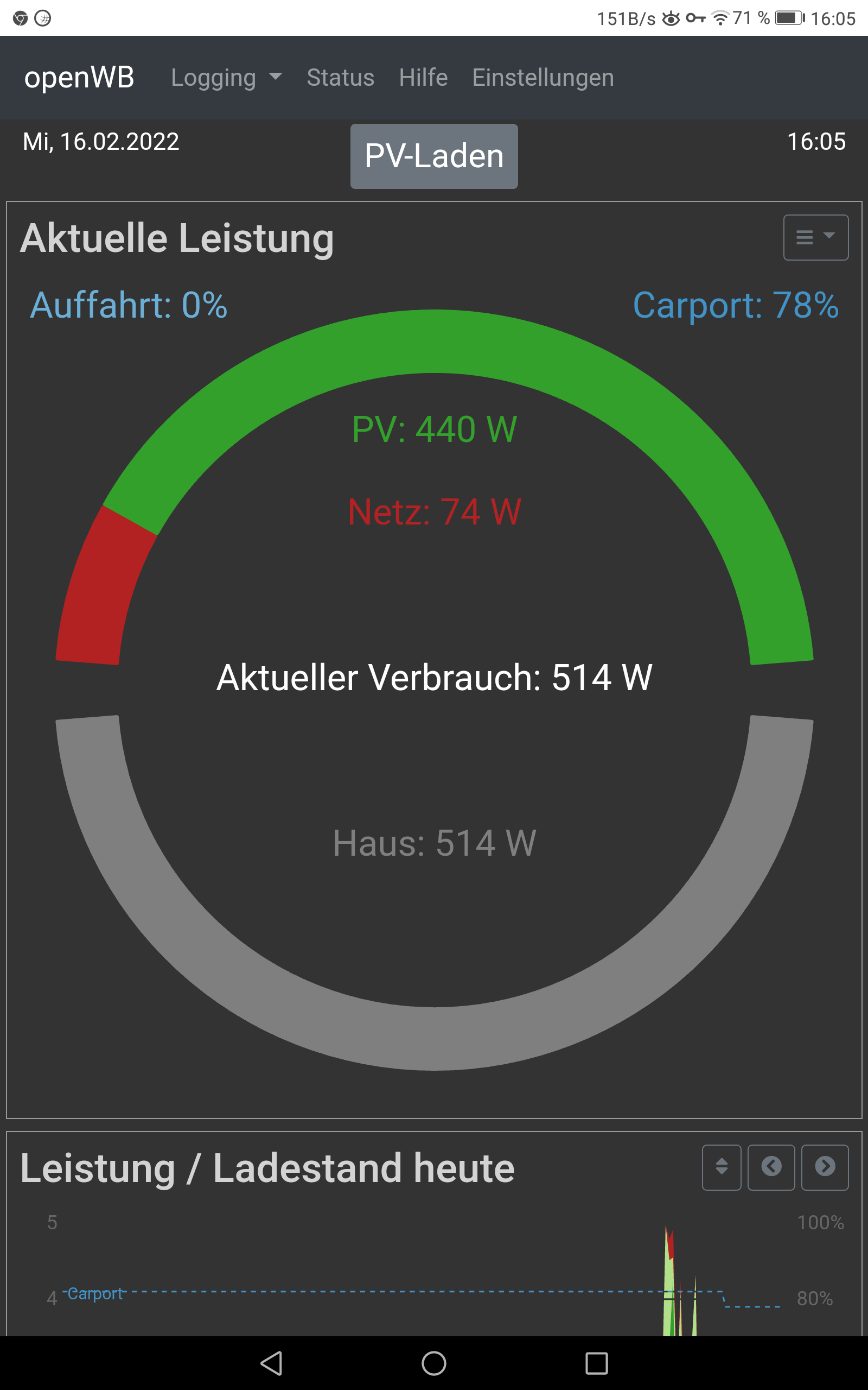

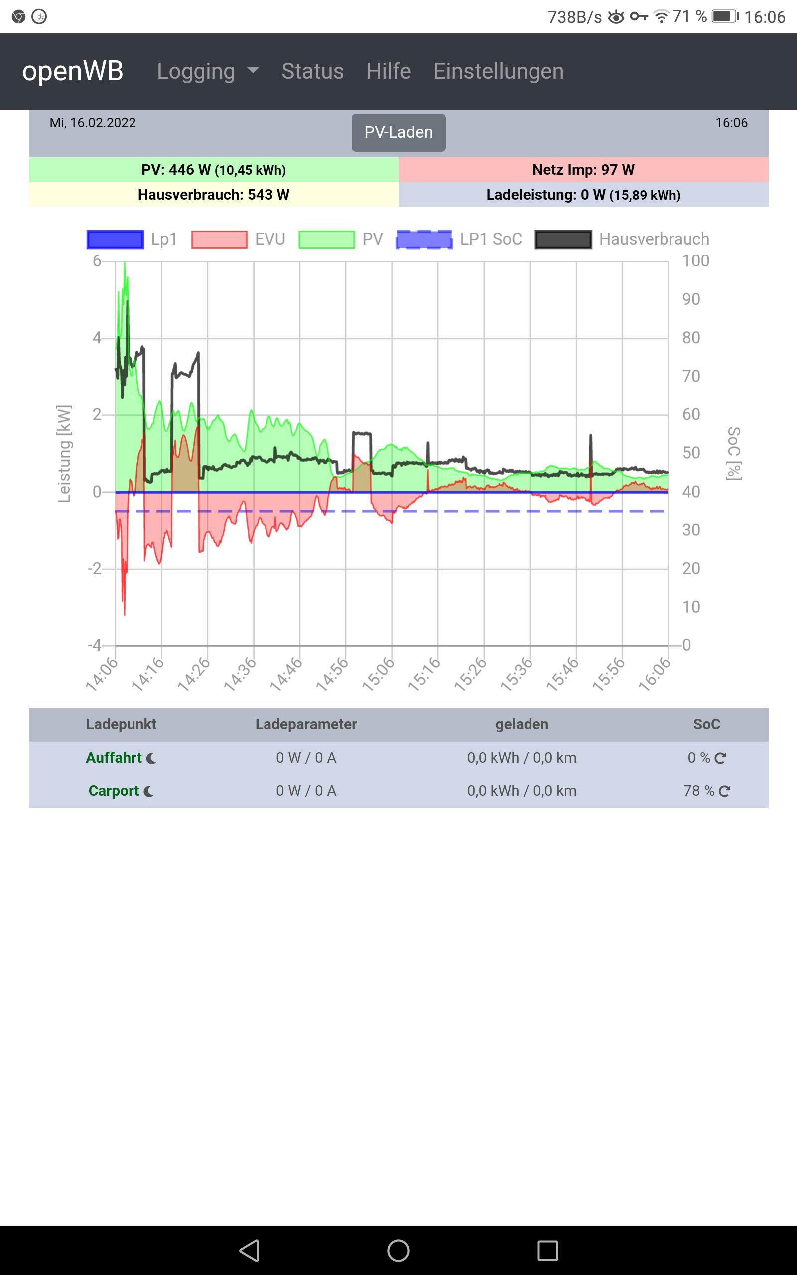

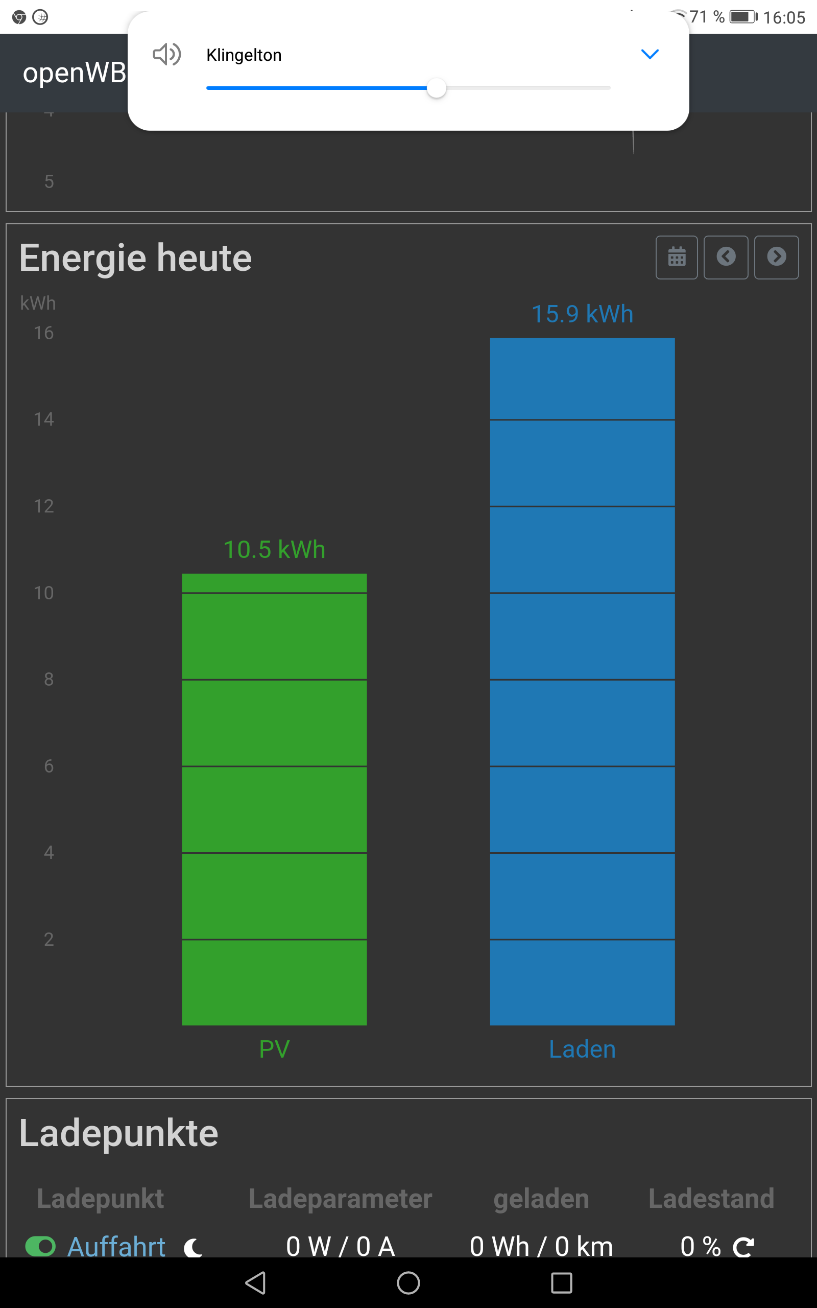

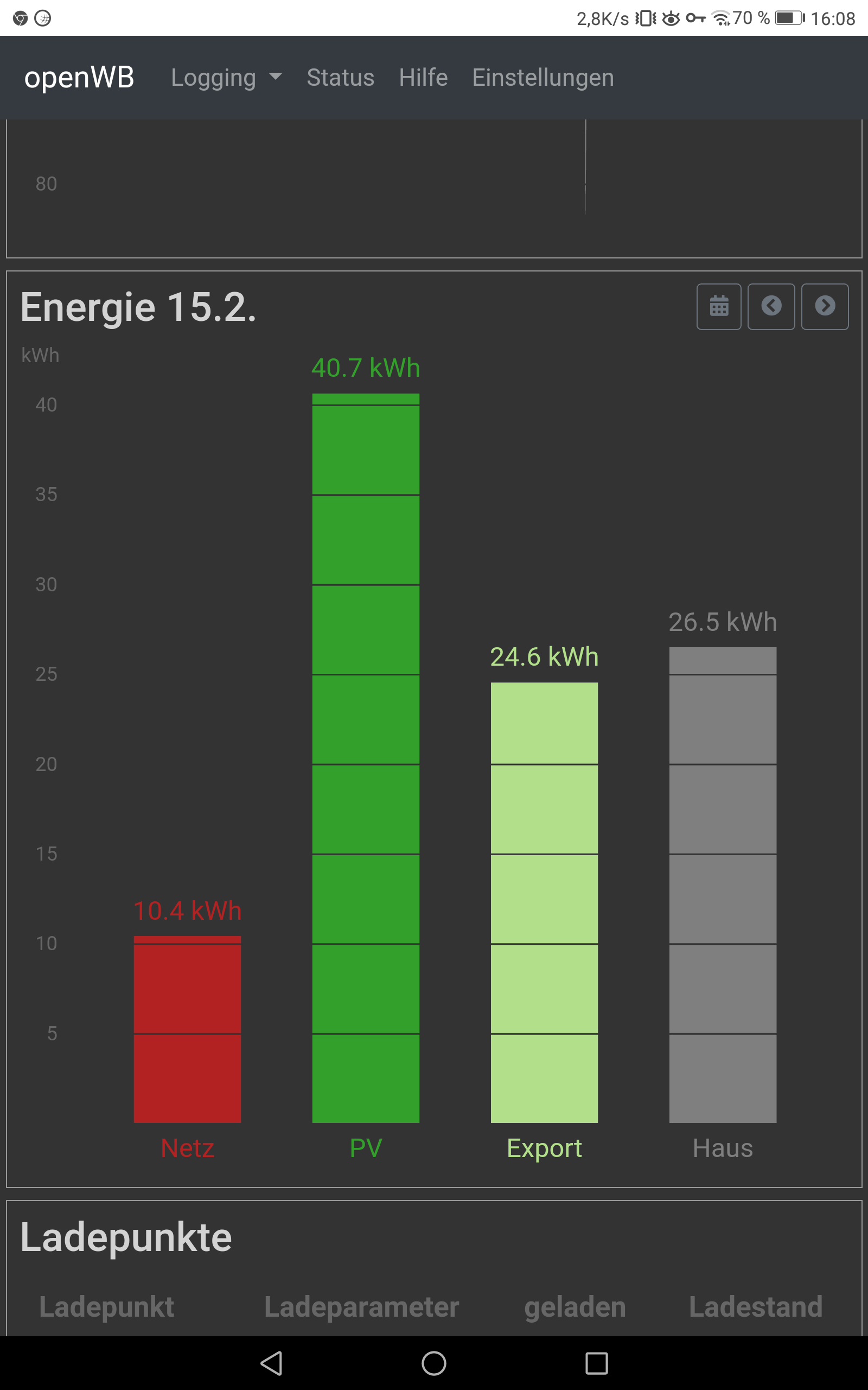

Ich konnte nun mal Screenshots anfügen. Leider ist die Reihung falsch. Da erste Bild zeigt von gestern alle relevanten Daten. Nach unten laufend fehlen diese Daten für den jeweiligen aktuellen Tag. Ich kann also immer nur den vorherigen Tag detailliert betrachten.
Andre
