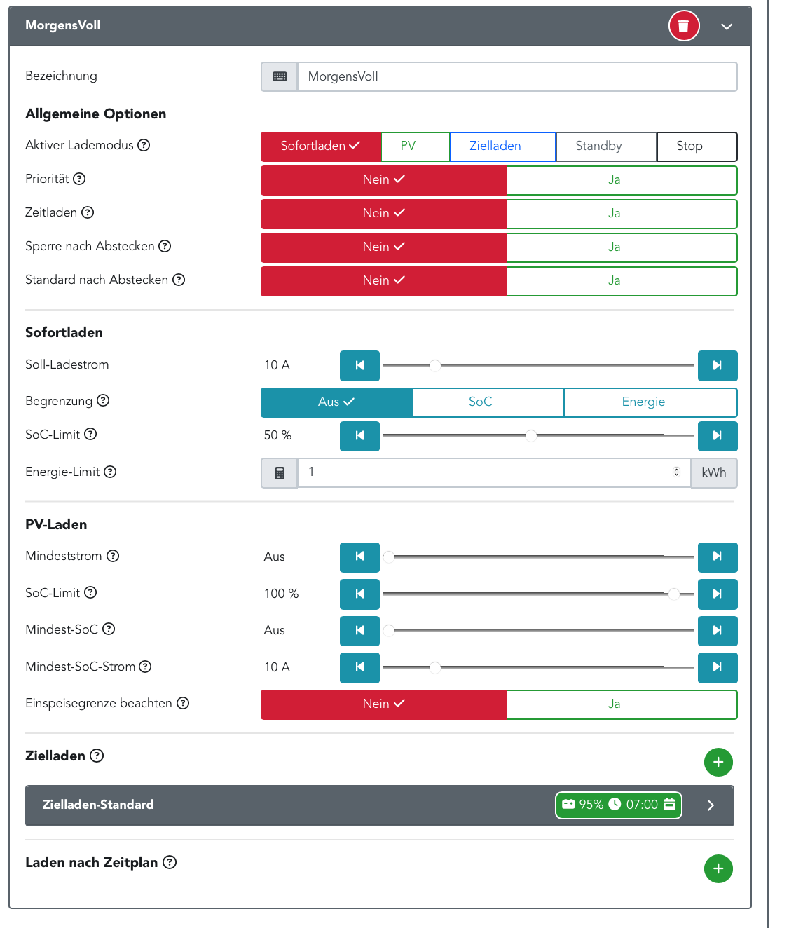

Hallo in die Runde -
hätte hierzu mal eine allgemeine Frage und auch Handhabung.
Ich habe gestern das erste Mal mit Zielladen agiert - nur über Netzbezug - weil ich wollte, dass meine Frau morgens ein volles Auto da stehen hatte.
ich habe mir bei der Funktion gedacht wenn ich 7 Uhr einstelle dann ist das Auto auch dann voll.
Was muss ich beachten und wie einstellen. hier mal ein Screenshot von den von mir eingestellten Werten:
