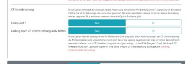

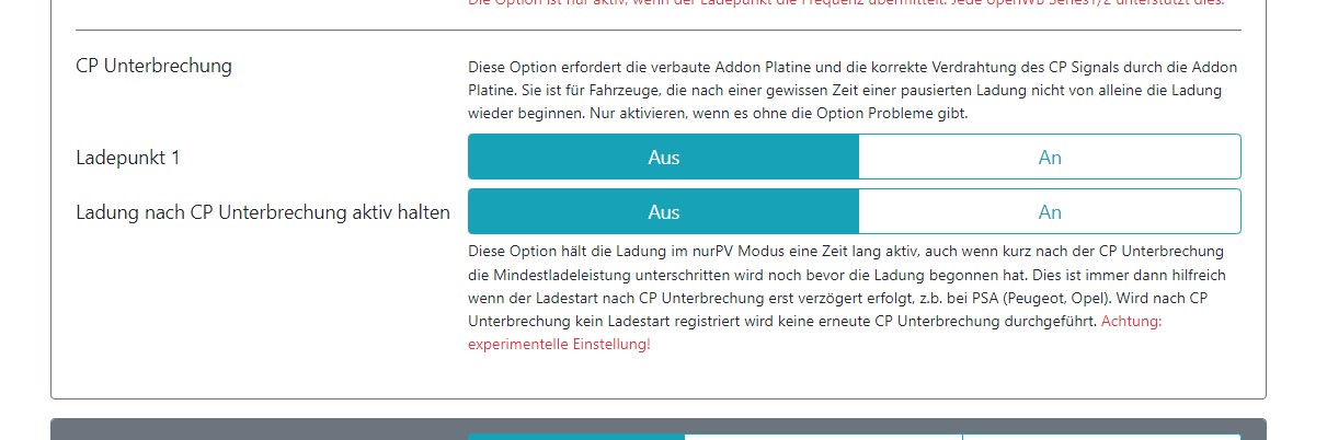

Daniel_Stuttgart
- Beiträge: 44
- Registriert: Mi Dez 02, 2020 9:00 am
Re: Von 3phasen auf 1 -> Fehler
die CP Unterbrechung hab ich nicht aktiviert - muss ich das ?
Ist die Platine denn bei der Standard+ verbaut?
Der Sprung von 1 auf 3 funktioniert mit den eingestellten 2 Sekunden anstandlos.
Von 3 auf 1 macht er zicken, bricht ab und zeigt mir ne rote Leuchte, meine APP sagt abgebrochen bitte Fahrzeug kontrollieren!
Gruß+
Gruß+

Amok83
- Beiträge: 682
- Been thanked: 1 time
Ich bin da leider nicht so ganz im Thema, aber ich glaube durch die CP-Unterbrechung wird dem Auto die Ladeunterbrechung signalisiert um dann nach der Umschaltung einen "komplett neuen" Ladezyklus zu haben.
Das könnte meiner Meinung nach das Problem auf jeden Fall beheben.
Die Platine ist in der Std+ enthalten.

Daniel_Stuttgart
- Beiträge: 44
ich teste das mal... mal sehen ob dann der Mini noch zuverlässig lädt ... bisher macht der mir keine Sorgen
Gruß und danke Daniel

Daniel_Stuttgart
- Beiträge: 44
So Männer..
heute mehrfach getestet, der Wechsel von 3 auf 1 geht nicht, auch nicht mit der gezogenen Option CP.
Das Fahrzeug geht auf Fehler und das wars..
Vielleicht hat doch noch jemand einen Tip..
Grüße
