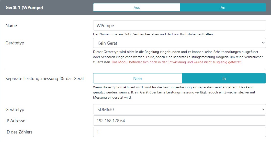

ich möchte mir in der openWB den aktuellen Verbrauch der Wärmepumpe anzeigen lassen. Dazu ist ein Protoss-PE11 mit einem SDM630Modbus V2 verbunden. Die Einstellungen am PE11 und am SDM630 wurden entsprechend der vielen Erläuterungen hier im Forum vorgenommen.
Leider bekomme ich trotzdem keinen Wert angezeigt. Die log-Datei bringt folgende Fehlermeldung:
2022-02-25 15:57:52: Total Watt nichtabschaltbarer smarthomedevices: 0
2022-02-25 15:57:52: Total Watt abschaltbarer smarthomedevices: 0
2022-02-25 15:57:52: Device none1WPumpe Fehlermeldung: error in sepwatt
2022-02-25 15:57:52: Leistungsmessung sdm630 1 WPumpe Fehlermeldung: [Errno 2] No such file or directory: '/var/www/html/openWB/ramdisk/smarthome_device_ret1'
vwh = struct.unpack('>f',struct.pack('>HH',*resp.registers))
File "/var/www/html/openWB/modules/smarthome/sdm630/sdm630.py", line 20, in <module>
2022-02-25 15:57:48: (1) Leistungsmessung durch sdm630
2022-02-25 15:57:48: Speicher Entladung(-)/Ladung(+): -153 SpeicherSoC: 78
2022-02-25 15:57:48: Uberschuss: -161 Uberschuss mit Offset: -161
2022-02-25 15:57:48: EVU Bezug(-)/Einspeisung(+): -8 max Speicherladung: 0
2022-02-25 15:57:43: Total Watt nichtabschaltbarer smarthomedevices: 0
2022-02-25 15:57:43: Total Watt abschaltbarer smarthomedevices: 0
2022-02-25 15:57:43: Device none1WPumpe Fehlermeldung: error in sepwatt
2022-02-25 15:57:43: Leistungsmessung sdm630 1 WPumpe Fehlermeldung: [Errno 2] No such file or directory: '/var/www/html/openWB/ramdisk/smarthome_device_ret1'
Hat dazu vielleicht jemand eine Idee?

Hast du mal die Parametrisierung vom Smarthome device ?
Wenn du nur die ip Adresse angibst , siehst du dann den pe11 ?

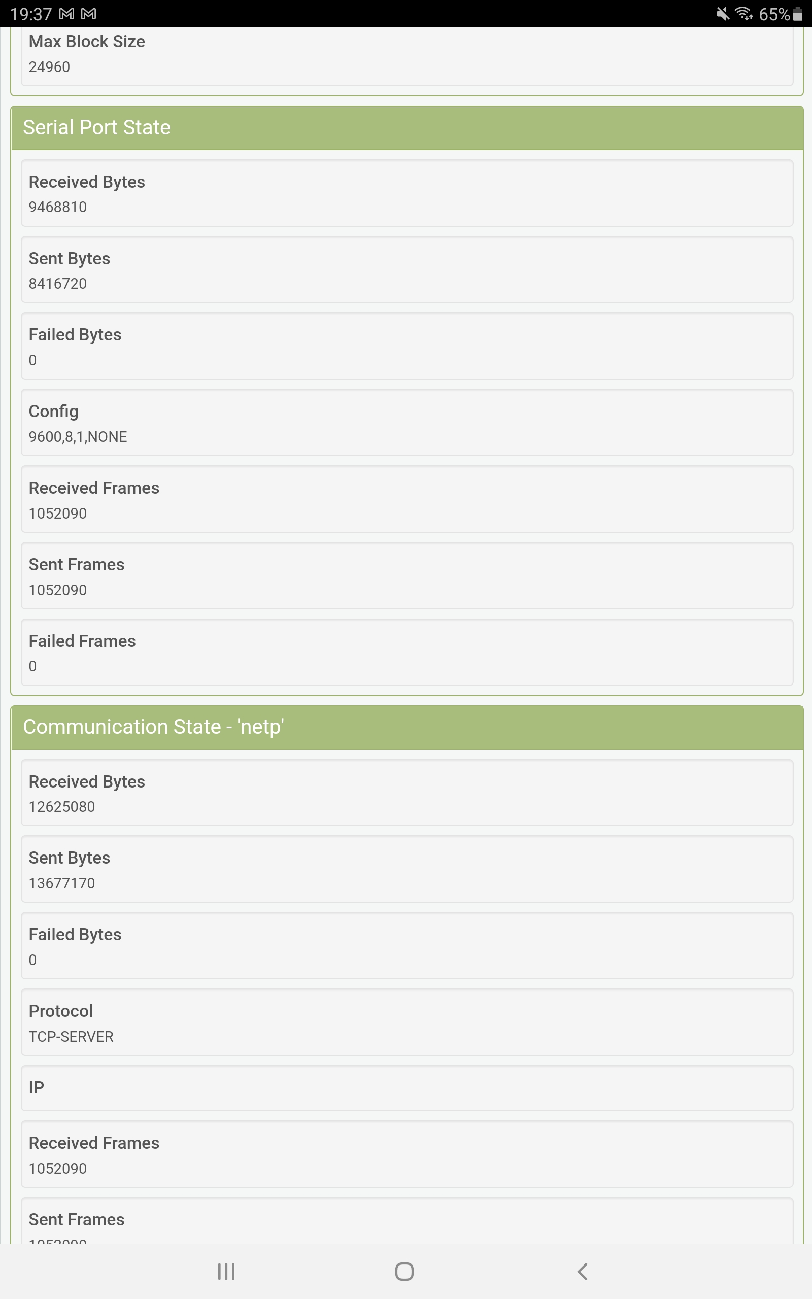

Hallo Oliver,
auf den PE11 kann ich über die IP-Adresse ohne Probleme zugreifen und parametrieren. Das PE11 ist entsprechend dem Dateianhang eingestellt (IP 192.168.xxx.64). Das SDM630 hat die Einstellungen Baud Rate 9600, Adresse 001, Parität NONE, Stop-Bits 1.
Dementsprechend ist im SmartHome die Einstellung: Grüsse

Hi, mein PE-11 steht auf Flow Control Disable.
Ansonsten sieht das gut aus.

Hast du die Einstellung am PE11 geändert?
Kein Gerät und separate Leistungsmessung mit den gleichen Parametern wie bei dir funktioniert bei mir.
Welche opweWB Software Version hast du installiert?

Von der Fehlermeldung hat er beim Zugriff via modbus auf den Zähler Probleme. Hast du den Port für dem sdm630 in Openwb richtig eingestellt (8899).
Kuck mal in den pe11, hat er schon Daten übertragen ?

Modbus im PE11 hast du aktiviert? War bei mir im Auslieferungszustand deaktiviert.
