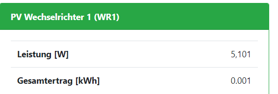

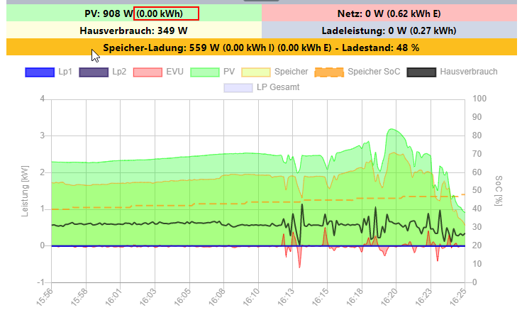

Allerdings wird der Gesamtertrag nicht angezeigt:
Auf der Statusseite ist gaaaaanz wenig zu sehen:
ist das falsch zusammengerechnet? (W vs. kW?)
Ist das ein bekannter Fehler?

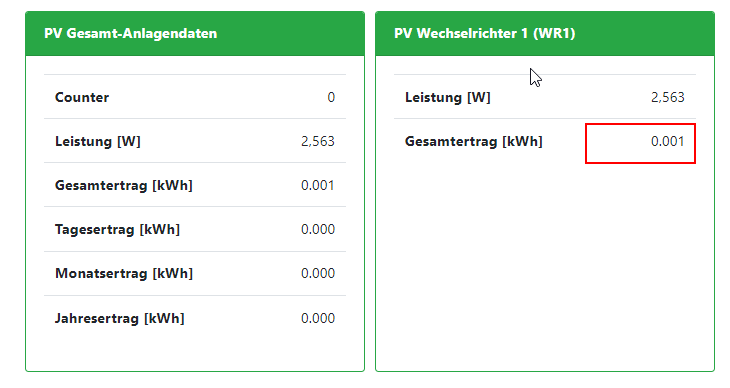

aktueller Ertrag (nach 2 Tagen Sonne):
2022-02-28 12_51_47-openWB Status.png (5.11 KiB) 1263 mal betrachtet

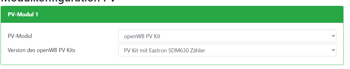

Konfiguration:
2022-02-28 12_51_59-openWB Einstellungen.png (9.16 KiB) 223 mal betrachtet

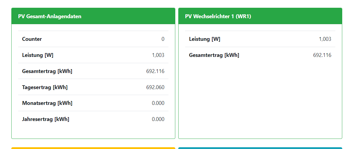

Habe nun auf die beta geupdated (aktuell sowohl beta als auch nightly bei 1.9.257).
Er zeigt heute die komplette Gesamtproduktion als Tagesertrag neu an. Ich denke dass sich das dann morgen erledigt haben wird und es korrekt ist ;)
Re: PV Gesamtertrag mit SDM Modul
khenckel hat geschrieben: Di Mär 01, 2022 7:23 am Hi!
Ja, so ist es.
