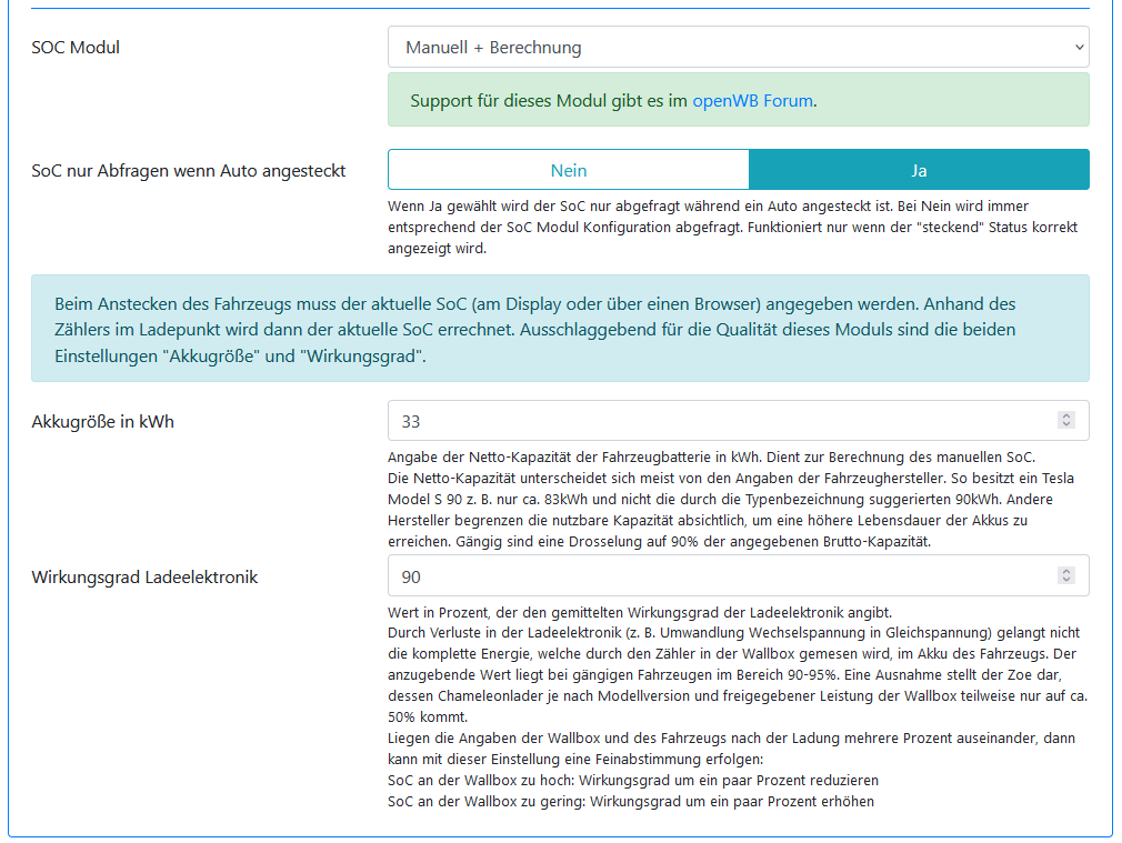

Als workaround für dieses leider fehlende Feature wäre es möglich das SoC-Module "manuall+Berechnung" zu verwenden und dann einen Ziel SoC zu verwenden.

und wie konfiguriert man das ?
ich meine klar kann ich daten am display eingeben aber wie weiter ?

Soweit konnte ich schon folgen, aber wie komme ich zur Eingabe für den individuellen Ladevorgang was die Energiemenge betrifft oder sehe ich das dann am Display vor oder nach Anstecken des Wagens?
Re: PV-Laden +Mengenvorgabe
Ich habe kein Display, deswegen kann ich nicht sagen, ob das da auch drauf ist. Aber es geht auf jeden Fall per "Einstellungen -> Ladeeinstellungen -> PV & Min+PV -> EV-SoC-Ladung -> Maximal-SoC"Sonnenjunky hat geschrieben: Mi Mär 02, 2022 7:56 am Soweit konnte ich schon folgen, aber wie komme ich zur Eingabe für den individuellen Ladevorgang was die Energiemenge betrifft oder sehe ich das dann am Display vor oder nach Anstecken des Wagens?
