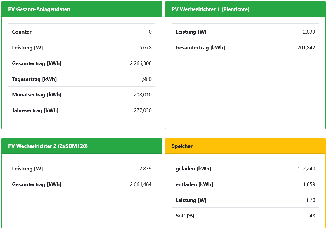

Wie auch schon unter beta 257: viewtopic.php?p=59575#p59575 gepostet, gibt es weiterhin einen Verarbeitungsfehler im PV2- Modul.
Meine Modul- konfig.:
EVU: KSEM
PV1: plenticore
PV2: 2xSDM120
Speicher: plenticore mit Speicher
Problembeschreibung (siehe auch Link oben):
Die reale ausgelesene Leistung aus den 2x SDM120 in meinem PV2- Modul wird nicht mehr verarbeitet. Es wird dort 1:1 der Leistungswert vom PV1- Modul direkt verwendet (ändert sich natürlich analog zu PV1). Die Zählerstände (Gesamtertrag) passen hingegen weiterhin.
Zum Vergleich läuft hier auf einem Testraspi die 2xSDM- Auslesung parallel unter SH 2.0, wo alle einzelnen Leistungen weiter korrekt eingelesen werden.
Ich bitte um Bereinigung. Mit n 255 hat es noch gepasst.

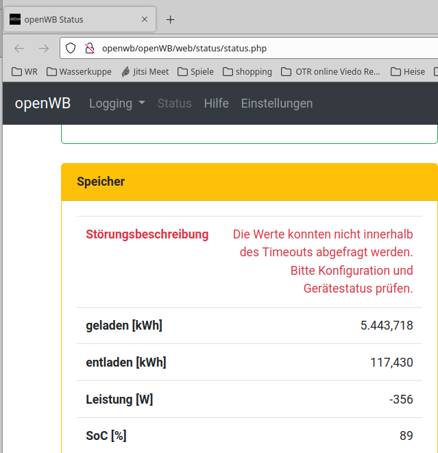

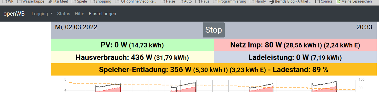

installierte Version: 1.9.258 (2022-03-02 19:55:20 +0100 [c7791c69] )
bei mir wird in der Statusansicht ein Fehler beim Abfragen der Speicherwerte angezeigt,
aber die Daten scheinen aktualisiert zu werden:
Laut Debug-LogLog scheint es auch kein Problem zu geben:
2022-03-02 20:35:16: PID: 29107: EVU 1:V/0A 2: V/0A 3: V/0A (LV1) at 1272 loadvars loadvars.sh
2022-03-02 20:35:16: PID: 29107: lla3 0	llv3 227.4	llas13 0 llas23  soclp1 0 soclp2 23 (LV1) at 1271 loadvars loadvars.sh
2022-03-02 20:35:16: PID: 29107: lla2 0	llv2 227.6	llas12 0 llas22  sofortll 10 hausverbrauch 447 wattbezug 91 uberschuss -91 (LV1) at 1270 loadvars loadvars.sh
2022-03-02 20:35:16: PID: 29107: lla1 0	llv1 227.9	llas11 0 llas21  mindestuberschuss 600 abschaltuberschuss 600 lademodus 3 (LV1) at 1269 loadvars loadvars.sh
2022-03-02 20:35:16: PID: 29107: pv1watt 0 pv2watt  pvwatt 0 ladeleistung 0 llalt 0 nachtladen 1 nachtladen 1 minimalA 8 maximalA 30 (LV1) at 1268 loadvars loadvars.sh
2022-03-02 20:35:16: PID: 29107: speicherleistung -356 speichersoc 89 (LV1) at 1263 loadvars loadvars.sh
Ist das ein Anzeigeproblem?
Neu laden der Statusseite beseitigt die Fehlermeldung nicht.
