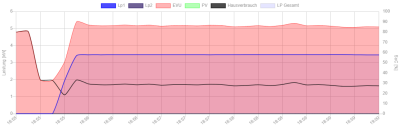

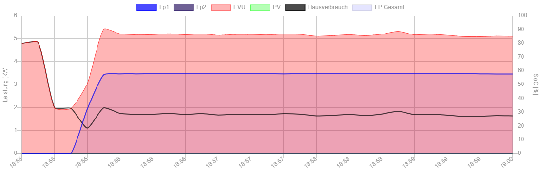

1) Aktuell zeigt die WB mir nur einen LP an (LP1) --> dieser ist konfiguriert auf "Series 1/2 Autoerkennung"
- Scheint soweit zu passen, siehe Chart (EVU und PV habe ich konfiguriert).

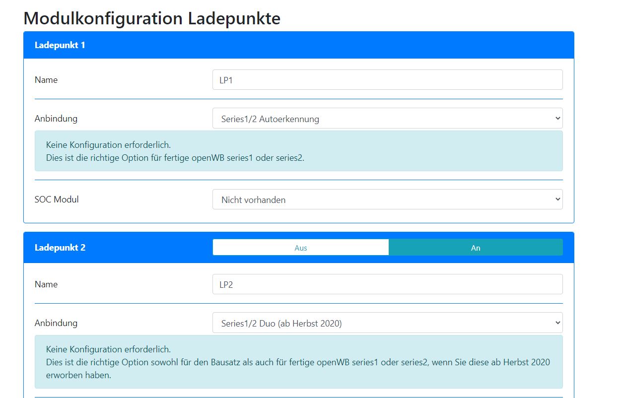

- Was muss ich machen um LP2 zu aktivieren? --> Modulkonfiguration --> Ladepunkte --> Ladepunkt 2 "AN" und dann "Series 1/2 Duos (ab Herbst 2020)"?
- Ist dieser LP dann gleich "vor konfiguriert" wie LP1? Weil ich kann dort ja nicht auswählen "Series 1/2 Autoerkennung" oder ähnliches.
- Wie im Chart zu sehen ist zwar im Diagramm ein "LP2" vorhanden, aber unterhalb nicht. LP1 steht dort als "LP1_Cupra" --> LP2 finde ich nirgendwo :?:

Bei meiner Duo sieht die Modulkonfiguration/Ladepunkte so aus:
Und funktioniert auch.
Loadsharing kann interessant sein, je nachdem wie du die Wallbox angemeldet hast.
Meine ist beim EVU als 2 LP mit Loadsharing auf 22kW angemeldet.
D.h. ich kann nach 1 Jahr die 11kW Drosselung aufheben lassen und gesamt auf 22kW Loadsharing begrenzen.
Dann kann ich 2x 11kW oder aber auch 1x 22kW laden. (Falls das Auto das könnte)
