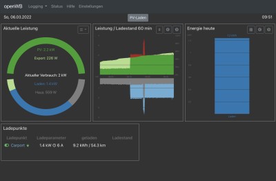

bin gerade am Testen meiner Open WB.
Hab ein Fahrzeug zum Laden dran und Lademodus „nur PV“
Ist es normal das der Ladestrom der Open WB in diesem Modus konstant bei 1,4 kW liegt und alles was die PV
darüber hinaus produziert ins Netz eingespeist wird (hier ca. 200W) ?
Ich bin davon ausgegangen das die Ladeleistung parallel zur Leistung der PV steigt bzw. fällt…
Laden im Modus PV immer gleicher Wert?

Jain,
Die Ladestromvorgabe ist 6A. Das macht in deinem Fall 1,4kW (gerundet vermutlich) und es bleiben ca 200W für die Einspeisung übrig.
der nächste Schritt wären 7A. Das sind min. 230W mehr als jetzt, damit aber mehr als "übrig".
Warte mal noch bis die Sonne höher steht, dann sollte es weiter regeln.
