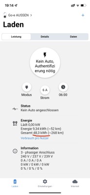

ich habe gestern openWB auf einem Raspberry in Betrieb genommen, da es die Standalone aktuell ja leider nicht zu kaufen gibt. Die Anbindung an meine go-eCharger hat funktioniert und so habe ich heute zum ersten Mal rein PV geladen. Das hat sehr gut funktioniert und zum Dank habe ich natürlich auch an die Macher gespendet!

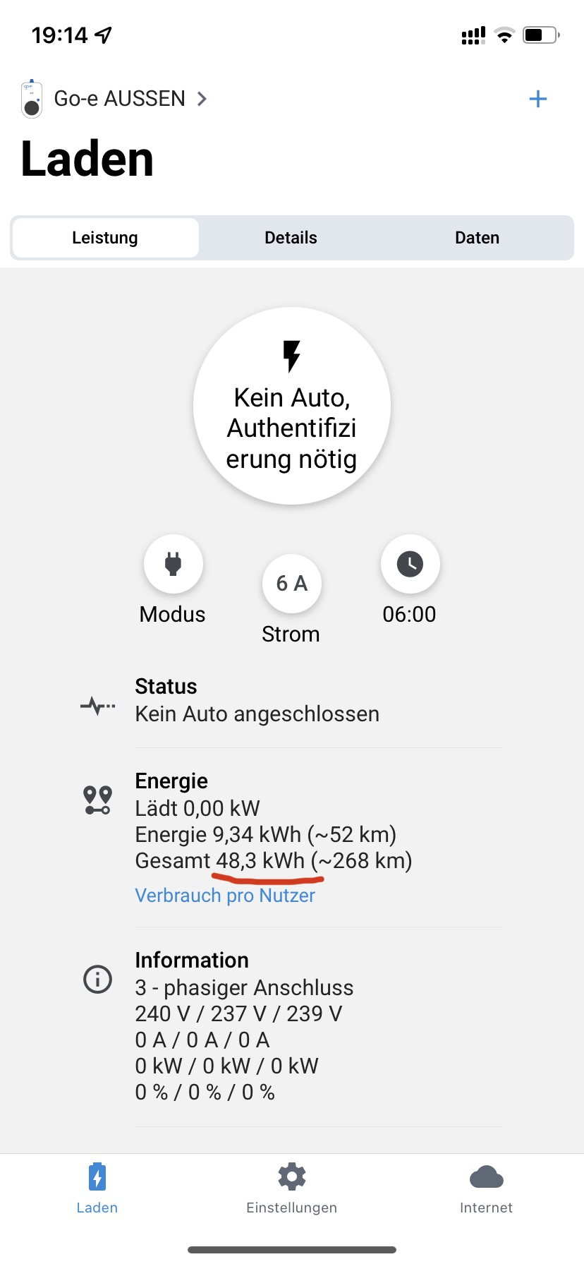

Ein Problem bekomme ich aber einfach nicht gelöst: Von dem go-eCharger übernimmt er immer die Gesamt-Energie, nicht das was er heute geladen hat.
Hat einer eine Idee was ich da machen kann?

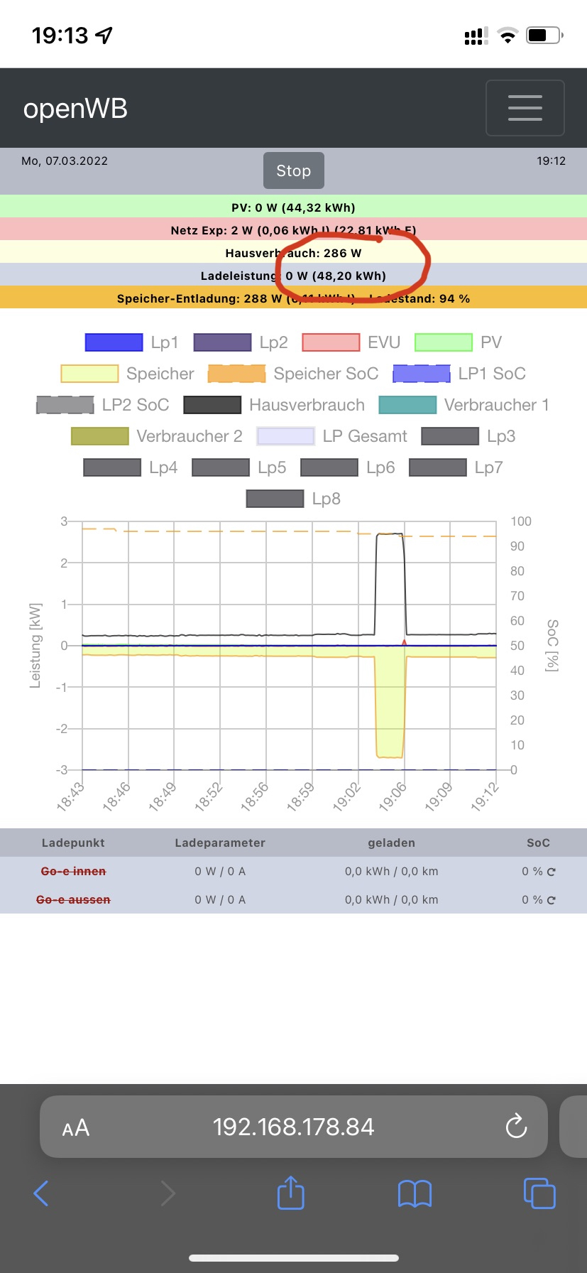

Ein zweites Thema, was ich beiläufig gesehen habe: Beim Hausverbrauch zeigt obenWB nur noch die Momentanleistung an, dahinter in Klammern fehlt der Tageswert. Das war bis heute morgen nicht so. Neustart der Software und des Raspis haben nichts geholfen. Woher kann das kommen?
Edit: Dieses Thema ist geklärt. Seit Mitternacht zeigt er den Tageswert in kWh des Hausverbrauchs wieder an!
Ich habe die Stapel 1.9.244 aktiviert...
Danke für Hilfe!

Ist das heute auch noch der Fall?
Es kann passieren, das die Summen in den Klammern erst am Folgetag korrekt dargestellt werden. Da heißt es einfach abwarten.

Kann ich bestätigen ist bei mir bestimmt schon seit 1/2 Jahr so.
War mir bisher nicht so wichtig und da es sonst niemand gemeldet hat dachte ich es wäre ein individueller Fehler bei mir.
