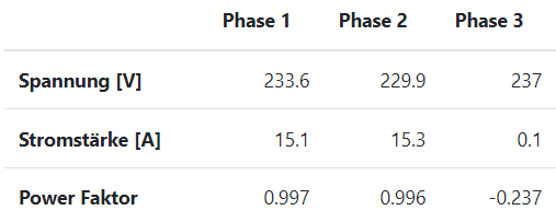

mir ist aufgefallen, dass mein e-Golf nur mit maximal 7,0X kW bzw. 15A lädt. Spannung ist bei >= 230V.
Die Forensuche hab ich bemüht und zwei ähnliche Fragestellungen gefunden, in denen das aber auf Tesla bzw. einen go-echarger geschoben wurde.
Ich nutze eine openWB Custom.
Woran könnte das liegen? Bzw. bin ich zu anspruchsvoll, wenn ich volle 16A erwartet hätte?

Das ist normal.
Das Auto erhält als Vorgabe das PWM- Signal für 16 A. Was es daraus macht, liegt am OBC des Fahrzeugs.

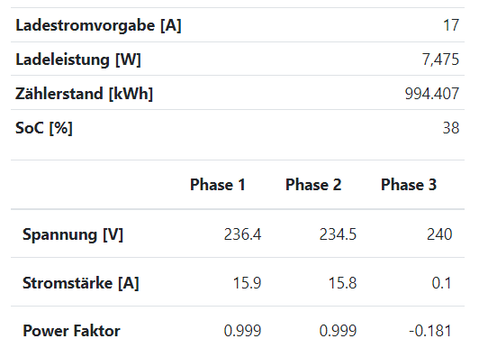

Wir hatten das anfangs bei beiden Fahrzeugen auch und ich hab dann einfach spaßeshalber die Max-Ladestromvorgabe auf 17A gestellt und siehe da, die tatsächlich vom Fahrzeug entnommene Leistung ging damit auf 16A hoch (+/- 0,1A, je nach Tageslaune).
Frag mich bitte nicht warum das so ist, ob es normal ist oder dass das auch bei dir so wäre. Bei uns hat es halt funktioniert (try-and-error) und seitdem laden wir an unseren 11kW WBs (oWB & go-E) eben mit einer maximalen Vorgabe von 17A. (Das ist ja ohnehin nur ein Wert im GUI, die Hardwarebegrenzung der WBs hält die max. Ladestromstärke ja ein).

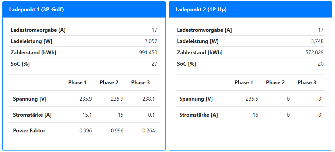

Diverse Werte auf 17A zu erhöhen, hat leider auch nichts gebracht.
Der e-up an der zweiten openWB zieht sich die vollen 16A und kommt mit den ca. 235V auf eine super Ladeleistung. Der e-Golf bleibt bei 15A hängen.

Scheint wohl am e-Golf zu liegen. Hab den e-up mal an die "schlechte" Wallbox gehängt - der schafft knapp 16A.
