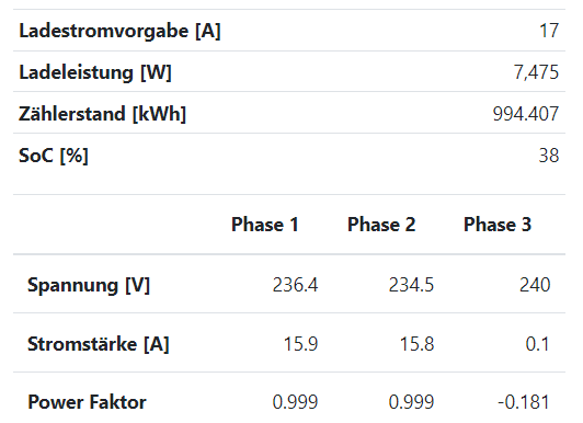

Re: e-Golf lädt nur mit 7 kW, ca. 15A
Verfasst: Mi Mär 09, 2022 10:22 am
von stefan684
Scheint wohl am e-Golf zu liegen. Hab den e-up mal an die "schlechte" Wallbox gehängt - der schafft knapp 16A.
