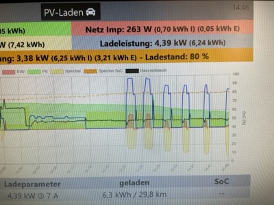

Ich nutze die Softwareversion 1.9.257..also die letzte verfügbare beta Version.
Da die PV Leistung nun wieder reicht um zumindest 1 phasiges überschussladen zu machen und die Sonne lacht habe ich das Auto mal angeschlossen.
Einstellungen:
- 800 Watt min Speicherladung
- PV Ladung
- min 6A
- EV-Vorrang
Sobald genug Strom verfügbar ist fängt neben der Speicherladung auch das Auto einphasig mit 6A zu laden an. Mit steigender Leistung erhöht sich auch der Strom zum Laden. Die Ladeleistung des Speichers schwankt minimal.
Sobald der BYD Speicher die 81% erreicht hat steigt plötzlich grundlos die Ladeleistung an auf knappe 6kw...das geht so lange bis der Speicher wieder 80% SoC erreicht hat...dann schaltet die Ladung ab und wartet wieder bsi der Speicher bei 81% ist.
Ich habe aber dem System nicht gesagt das er den soc bei 80% halten soll.
Was ist hier falsch?
Siehe Bild...ich kan mir da kein logischen reim drauf machen.
PV Laden ab 80% Speicher SOC pulsierende Ladung

Keiner eine Erklärung oder hat ähnliches?
Gerade habe ich das Auto bei 92% SOC angesteckt ... da geht er bei der PV Ladung auf 3 Phasen 7A (4,28kw) obwohl nur 3kw PV über sind.
Das Ladeverhalten bei 80-100% Speicher SoC kann ich mir nicht logisch erklären.
Ich kann bei PV laden also mein Speicher nicht über 80% bringen.

Ist in den PV Einstellungen eine Speicherentladung bei 80% konfiguriert? Das würde das Verhalten erklären.

Ich habe es gefunden!
Wenn man im Speichervorrang die 80% Einstellt und dann auf EV-Vorang umschaltet wird die Funktion
minimaler Entlade-SoC ausgeblendet bleibt aber scheinbar nach umschaltung auf EV-Vorang in Funktion.
Test läuft gerade
Test läuft gerade

Ja, auch die "ausgeblendeten" Einstellungen beim Umschalten des Vorrangs sind Grundlage beim PV- Laden und werden mit herangezogen.

Ja, hat mich auch schon Stunden gekostet den verschollenen 80% Einsteller wiederzufinden.
Da sollte die GUI angepasst werden.

Es ist ja schön das es die Einstellung gibt. Wenn aber eswas ausgebledet wird sollte es auch nicht mehr in Funktion sein.
Es wäre schön wenn das angepasst werden würde!
Min Speicher Soc müsste entweder bei ev Vorang deaktiviert werden oder mit eingeblendet werden.
