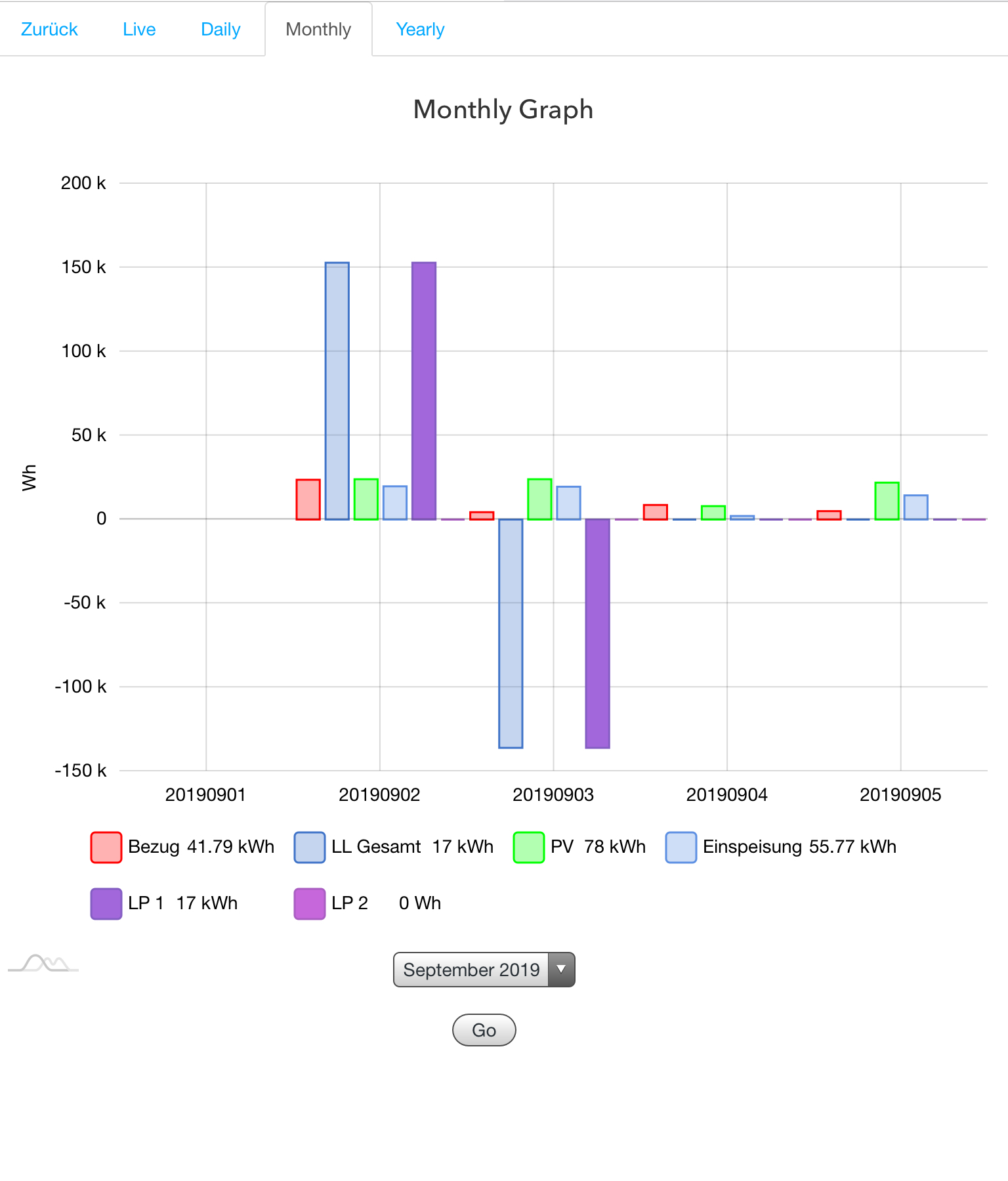

Bei jedem Update der openWB-Software wird offenbar von der go-e die Gesamtladeleistung abgefragt und dann einmal negativ und einmal positiv „verbucht“. Die Differenz passt dann wieder, aber die Darstellung wird so jedes Mal verzerrt.

Könnte mit einem nächsten Update behoben sein.
Passiert aber immer nur wenn du Updates machst?

Ja, immer bei einem Update.

Da ich in einem anderen Thread hier gelesen habe, das man die Logfiles auch manuell korrigieren kann - welche Datei genau müsste ich korrigieren, um den Fehler zu beheben?
