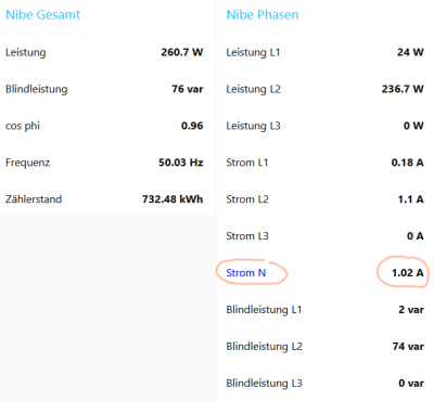

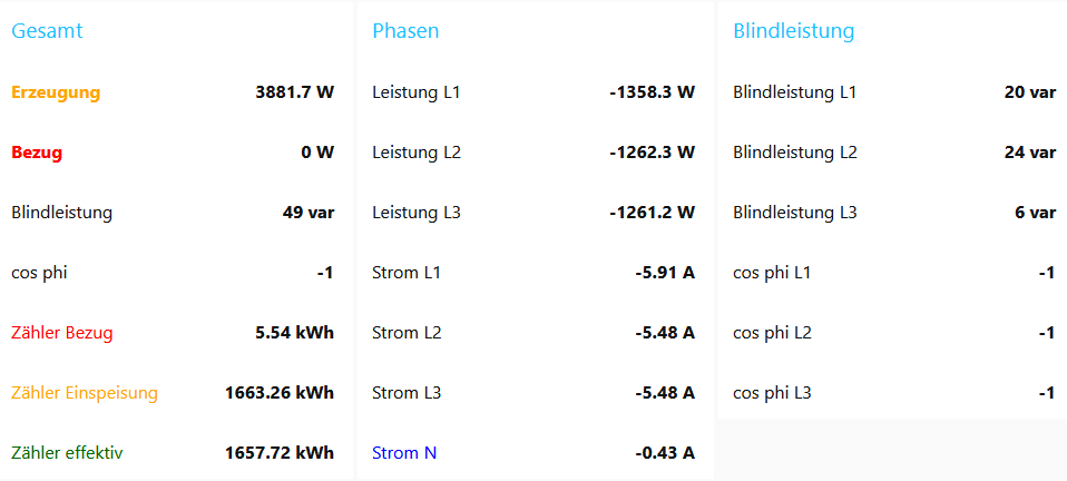

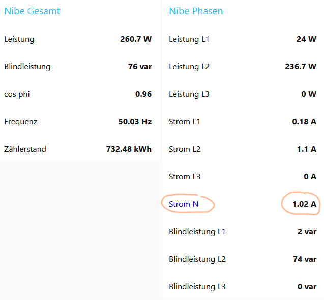

also mein SDM72v2 misst den N-Strom: Der hat auch einen N-Eingang und einen N-Ausgang im Gegensatz zum Eltako oder Easymeter.HSC hat geschrieben: Mi Mär 09, 2022 3:21 pm Über den SDM würde ich nicht "schleifen", sondern jeweils eingangsseitig brücken. Dafür gibt es Twinnhülsen für verschiedene Querschnitte.
Den "N" brauchen die SDM "nur" als Bezugspunkt für die Messung der Phasen. Der "N"- Strom wird selbst nicht gemessen.
Der N geht vom FI in den SDM rein und auf der anderen Seite wieder raus zum Verbraucher.
openWB series2 Buchse (2021)

Ich gehe da eher von einer Berechnung im SDM aus, auch wenn der Wert über ein Register ausgegeben werden sollte.
