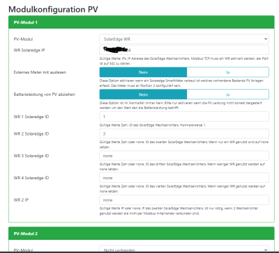

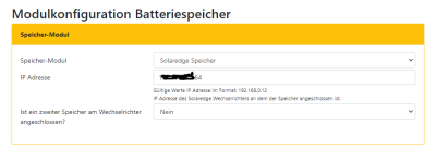

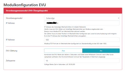

hier die Komponenten:
2x WR Solaredge (SE4000H + SE2200H)
SolarEdge Modbus Zähler
LG Chem 10N Batterie
Und hier die Einstellungen.
Sollte eigentlich alles passen.
Vielen Dank
Andreas

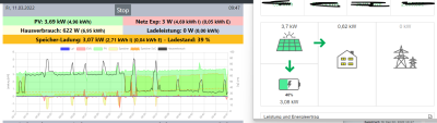

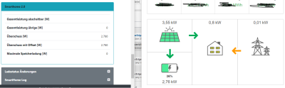

eigentlich schon.
Hier mal ein Vergleich der Werte auf der OpenWB Übersichtsseite und im SolarEdge Portal.
Die Werte sind eigentlich identisch.
Wenn ich mir dann im Status der OpenWB Seite die Smarthome 2.0 Werte anschaue und Vergleiche sieht man folgendes.
Was ich nicht verstehe ist der Begriff "Einspeisung" vs. "Überschuß". Wie ist das definiert?
Für mich wäre "Einspeisung" alles, was ins Netz eingespeist wird.
"Überschuß", dass was die PV-Anlage insgesamt liefert.
Als ich die Screenshots gemacht habe hatte ich die Werte für
Speicherbeachtung beim Einschalten wieder auf 0% gesetzt und
max. Speicherladung in W ebenfalls auf 0 gesetzt.
Hinweis: Die Zeitpunkte der beiden Screenshots mit den jeweiligen Gegenüberstellungen sind unterschiedlich, deshalb sind die Werte nicht identisch in den beiden Bildern nicht identisch.
Ich möchte aber erreichen, dass z.B eine Infrarotheizung sich dann einschaltet, wenn die Einspeisung ins Netz über einen bestimmten Wert steigt und dann die AVM Steckdose schaltet. Momentan wird ja lt. SolarEdge Portal nichts eingespeist. Die AVM Dose hat aber trotzdem geschaltet, da der "Überschuß" -Wert über den von mir eingestellten 500W liegt.
Besten Dank
Andreas
