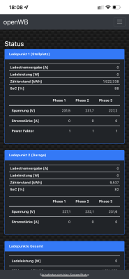

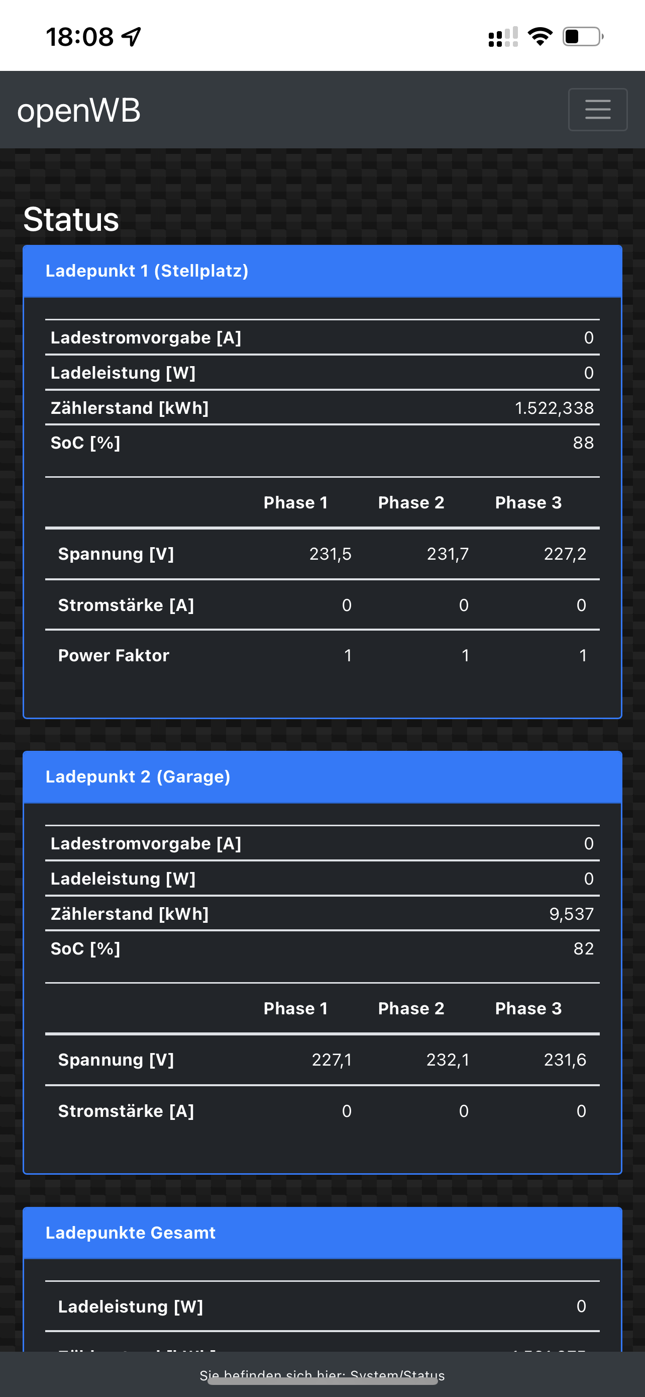

1) ist es richtig, das beim zweiten Ladepunkt immer die Phase angezeigt wird, ob jetzt geladen wird oder nicht? S. Bild 2

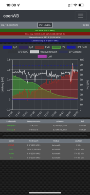

2) das unter Status beim neuen Ladepunkt kein Power Faktor angezeigt wird? Bild 1

Zu 1) richtig sicher nicht, aber schon seit mehreren Monaten als Bug von mehreren Usern gemeldet aber leider bisher jeweils ohne Antwort und nicht behoben.
