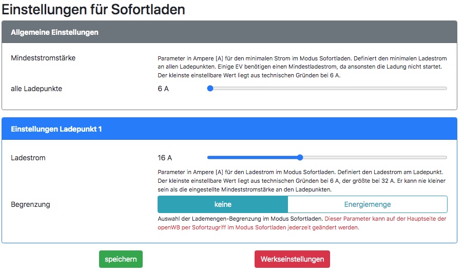

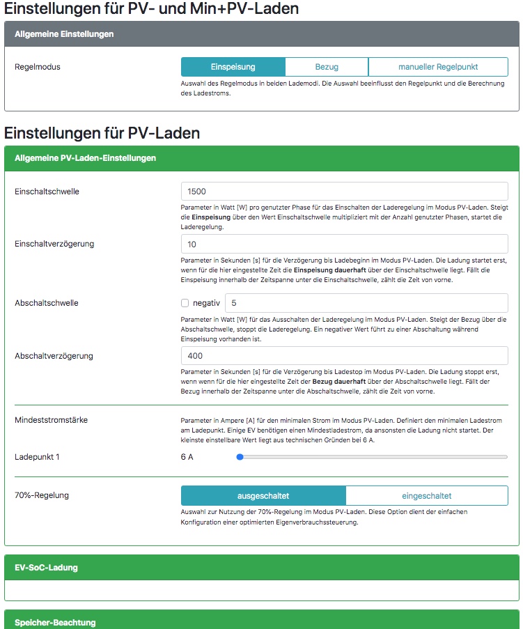

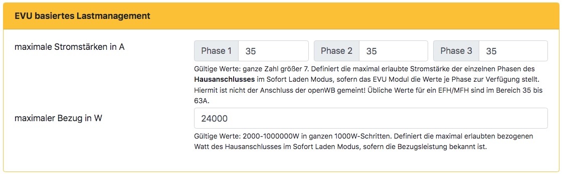

ich bin Neuling auf dem Feld Wallbox/PV/E-Auto und brauche bitte eure Hilfe.
Aktuelle Installation:
- PV Anlage mit SMA 10kWh WR + SHM 2.0
- Wallbox Openwb Standard+ (Version:1.9.244, abgesichert über einen 3x16A LS)
- E-Kona BJ 2021 mit neuster Feb'22 FW
Ich habe das Problem, dass mein E-Kona ausschließlich mit 12A lädt.
Unabhängig davon ob über 1 Phase oder all 3 Phasen.
(Ich komme somit immer nur auf Ladeleistungen von ca. 2700W 1 phasig und ca. 8400W 3 phasig.)
Ich habe bereist alle Lademodi ausprobiert. Kein Unterschied festzustellen. Immer nur laden mit 12A.
Habt ihr einen Typ welche Einstellung mein Problem beheben könnte ?
Oder hat ev. sogar der Elektriker einen Fehler bei der Installation gemacht...
Vielen Dank schon mal für eure Hilfe.
Am Anhang ein paar Bilder von ein paar aktuellen Einstellung der Openwb und zudem
Gruß,
Thomas

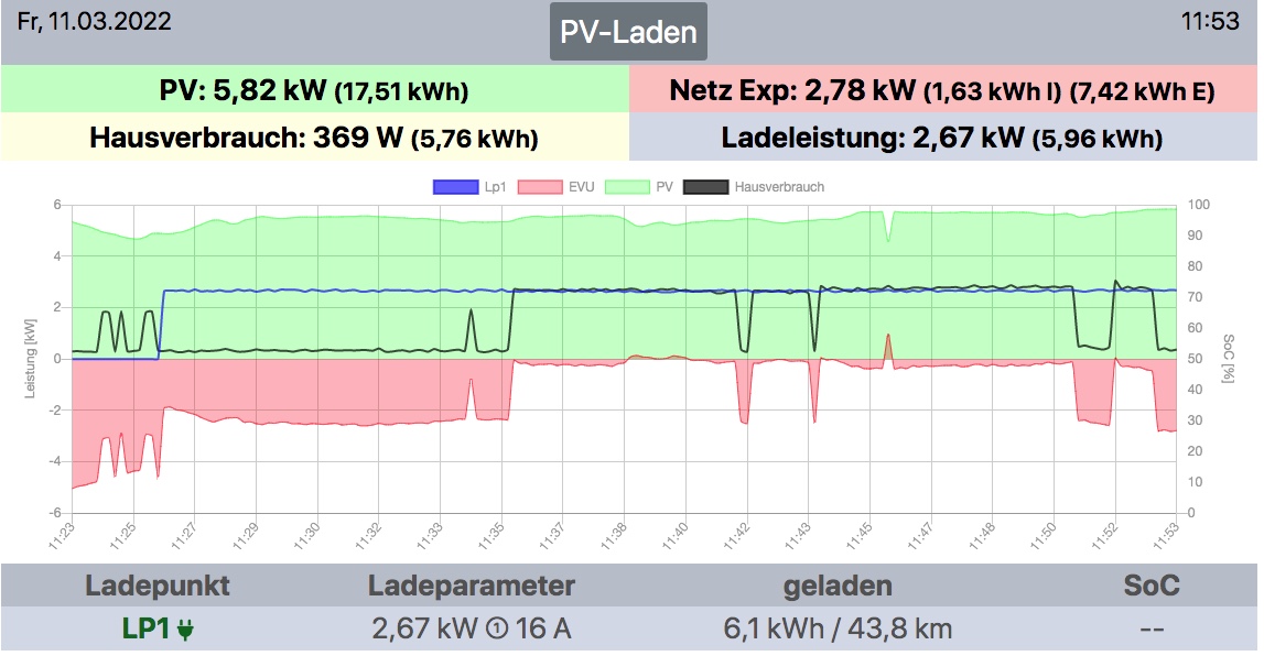

Zeig mal einen Screenshot vom Hauptscreen während dem Laden bitte

Re: Openwb Standard+ lädt nur mit 12A
schon mal vielen Dank für die schnellen Rückmeldung.
Im Kona ist der Ladestrom auf maximal eingestellt.
Anbei ein aktueller Screenshot vom ObenWB status:
ich würde das auf Kona Seite noch einmal verifizieren. Die Ladestromvorgabe von oWB sind ja 16A, er zieht aber nur 12A.
Habe ich gerade noch mal extra geprüft.
Steht auf "Maximal". Wenn ich den Wert auf "Minimal" oder "Reduziert" ändere dann fällt die Ladeleistung noch weiter ab.
An dieser Einstellung scheint es nicht zu liegen.
Er lädt ausschließlich mit 12A nicht mehr oder weniger.
Einzige Anpassung ist 1 oder 3 Phase.
