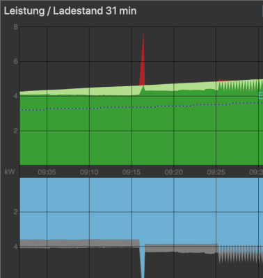

Ich beobachte desöfteren mal Schwingungen im Regelverhalten beim PV-Laden, obwohl der Überschuss recht konstant ist:
Wie ist denn die Regelung implementiert? Bei einem PID-Regler sollte so was denke ich eher nicht passieren. Das ist jetzt nicht weiter schlimm, aber doch etwas seltsam, dass die Regelung quasi ständig denselben Fehler wieder macht...

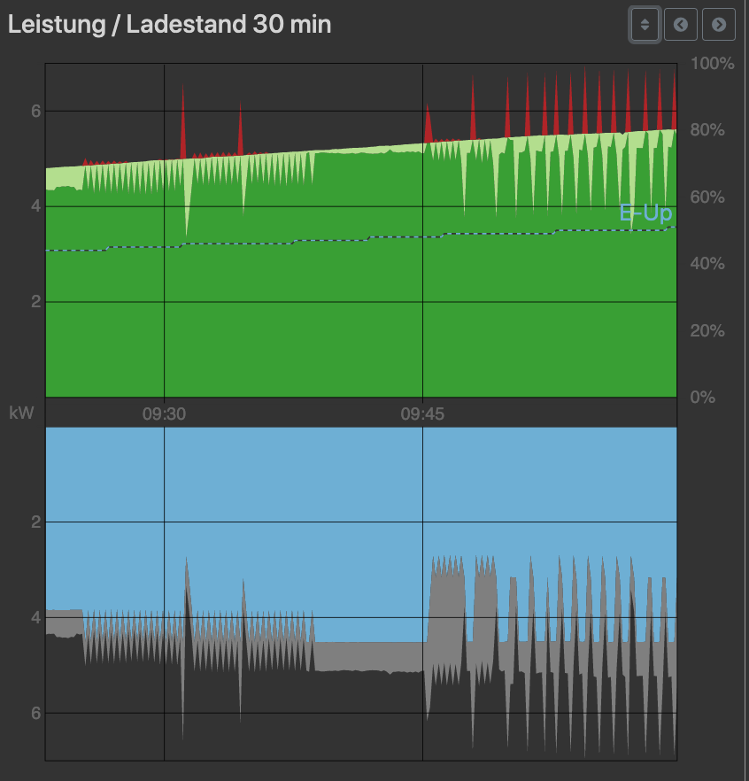

Auch so ein Verhalten wie in dem folgenden Bild fällt mir noch öfter auf, wenn z.B. eine Herdplatte immer wieder ein und ausschaltet und die OpenWB versucht gegenzuregeln. Auch hier würde ich eigentlich ein anderes Regelverhalten erwarten, das schnell runterregelt und dann erst mal wieder vorsichtig hochregelt und damit weniger starke Überschwinger erzeugt.
