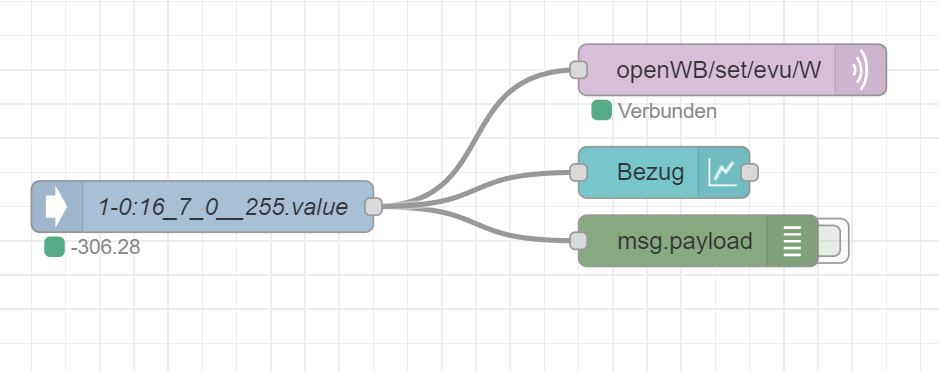

Du benötigst eine Möglichkeit die MQTT Messages zu übertragen.
Keine Ahnung ob es bei Symcon sowas gibt.
Ich nutze dafür Node Red.
Das sieht dann so aus das Du eine Eingangsnode hast, das wäre in deinem Fall der Wert es Hausverbrauches.
Diesen schickst Du dann an diesen MQTT Topic der Box.
Das sieht dann bei mir so aus, ist jetzt halt nur der aktuelle Einspeisewert...

Installiere in IPS den MQTT-Client, IP-Adresse der OpenWB eingeben und dann Abfragen, dann erhältst Du automatisch die DatenpunktePulpcomputer hat geschrieben: Mo Mär 14, 2022 6:33 pm
