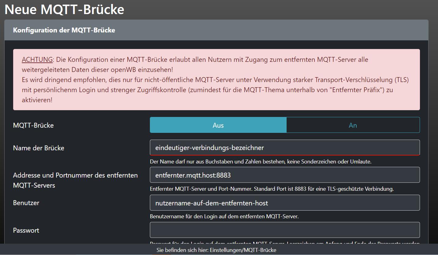

Ich habe die MQTT Brücke ausgeschaltet.

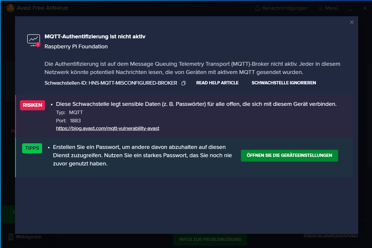

Heute habe ich einen neuen Rechner in Betrieb genommen und darauf die Avast Antivirussoftware installiert.
Avast meldet mir nun beim ersten Scan ein Problem mit der OpenWB, dessen Dringlichkeit ich nicht einordnen kann, da ich zu sehr Laie bin. Ich dachte aber, dass etwas, was deaktiviert ist, eigentlich kein Problem machen kann. Die Meldung von Avast verunsichert mich hier aber.
Hier noch das Setting in der OpenWB:[
attachment=0]MQTT setting.png[/attachment]

Das ist soweit wohl richtig, die openWB bietet über MQTT (port 1833) einen nicht authentifizierten MQTT Broker an um Daten lesen & schreiben zu können. Das ist einer der Gründe warum die openWB nur in einem lokalen Netzwerk betrieben werden soll und nicht direkt aus dem Internet erreichbar sein darf.
