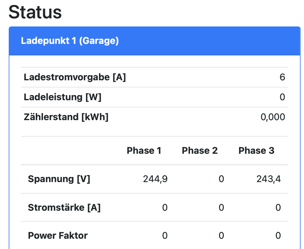

vergangene Woche wurde meine openWB endlich installiert. Es hat auch alles funktioniert, allerdings ist mir heute aufgefallen, dass auf der Statusseite für die 2. Phase an meinem Ladepunkt keine Spannung angezeigt wird, bei Phase 1 und 3 ist sie jedoch vorhanden (siehe Anhang).
Ich habe dann mal fix an der Box gemessen und dort liegen bis zum Ladestecker alle Phasen an. Ich habe dann auf dem SDM72 das Display durchgeschaltet und dort sind alle Wert für die 2. Phase "0". Woran könnte das liegen? Ist der SDM72 defekt? Ich schätze mal, die Statusseite zeigt nur das an, was der Zähler über Modus abliefert...

Ja, sieht defekt aus, wenn Du sogar auch gemessen hast.
Wende Dich mit Bestell- oder Seriennummer bitte direkt an den Support. Dort gibt es kurzfristig Hilfe.

...durch Support-Ticket mit anschließendem Zählertausch. Dieser war defekt...

Auf dem von Dir geposteten Screenshot der GUI sieht man die einzelnen Phasen mit Spannungswerten - ist das immer so, oder nur beim Laden? Auf dem Zähler selbst sehe ich alle Werte, auf der GUI von openweb nur 0.
Danke für die Info.
lg, jürgen

die Spannungswerte für die einzelnen Phasen liegen immer an. Erst beim Laden sieht man dann auch die zugehörigen Ströme.
