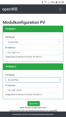

Kannst du mir das mit dem "nur 1 Piko pro PV-Modul" nochmal erklären? Ich habe OpenWB ja noch nie gesehen. Heist dass, dass ich mit 2 Pikos nicht vernünftig Überschuss laden kann? Ist das dann evtl. nur ein Problem mit den Pikos, Oder kann OpwnWB generell nur mit einen Wechselrichter kommunizieren?

Es gibt 2 konfigurierbare PV- Module, die als Summe in openWB verarbeitet werden. In jedem davon kann 1x Piko (alt oder neu) konfiguriert werden. Sehe ich in meiner Auswahl... Die PV- Konfig. ist eigentlich "nur" für die Optik und zur Hausverbrauchsberechnung.
Entscheidend für die ÜberschussLadung ist die Messung am Netzanschluss, also mit KSEM oder EVU- Kit.
