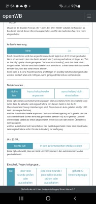

Das könnte über Smarthome 2.0 und dem JSON Modul darin gehen.
Ist die Ausgabe in deinem Screenshot auch über den Browser erreichbar?
Bitte den JSON Code nicht als Screenshot schicken sondern als Code Block (über dem Editor das Zeichen </>)

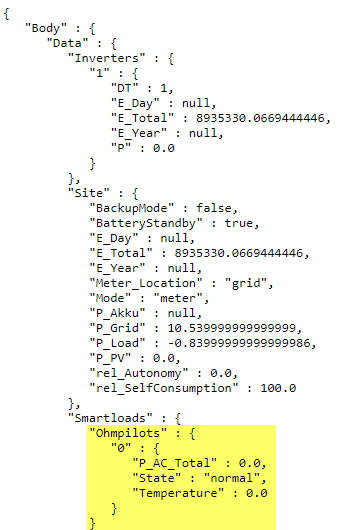

So jetzt hab ich die Zeilen glaub ich gefunden.
Den Code habe ich aus dem Anhang.
"Body" : {
"Data" : {
"Inverters" : {
"1" : {
"Battery_Mode" : "normal",
"DT" : 99,
"E_Day" : 6758,
"E_Total" : 7604385.5 ,
"E_Year" : 1342638.25 ,
"P" : 506,
"SOC" : 55
"Site" : {
"BatteryStandby" : false ,
"E_Day" : 6758,
"E_Year" : 1342638.2000000002 ,
"Meter_Location" : "grid",
"Mode" : "bidirectional",
"P_Akku" : -384.70000000000005 ,
"P_Grid" : -511.99000000000001 ,
"P_Load" : 5.9900000000000091 ,
"P_PV" : 941.60000000000002 ,
"rel_Autonomy" : 100,
"rel_SelfConsumption" : 0
"Smartloads" : {
"Ohmpilots" : {
"720897" : {
"P_AC_Total" : 2635,
"State" : "normal",
"Temperature" : 30.7
"Version" : "12"
"Head" : {
"RequestArguments" : {},
"Status" : {
"Code" : 0,
"Reason" : "",
"UserMessage" : ""
"Timestamp" : "2019 -06 -12 T15 :31:07+02:00"
}Re: Fronius OhmPilot einbinden
