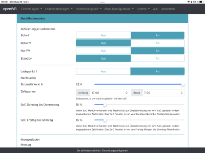

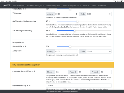

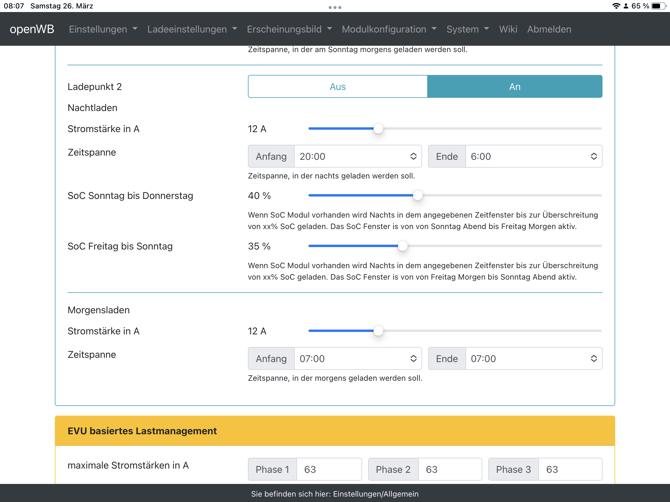

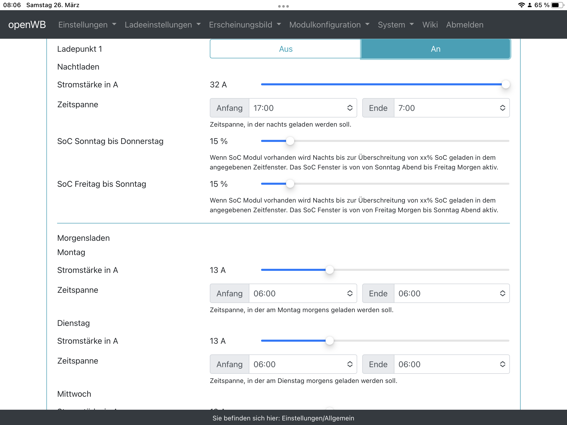

Ich habe zwei OpenWB und die zweite ist als Slave angeschlossen. Nu habe ich mir die Konfiguration für das Nachtladen angesehen. Scheinbar kann ich an der zweiten Wallbox keine Konfiguration pro Wochentag machen.
Ist das so gewollt?

Ist historisch so. Wird mit der 2.0 bereinigt soweit ich weiß.

Doppelte Posting versuche ich auch immer zu verhindern und ich dachte das es zwei verschiedene Post sind. Dieser Post ob man es konfigurieren kann und der zweite als Feature Request.
