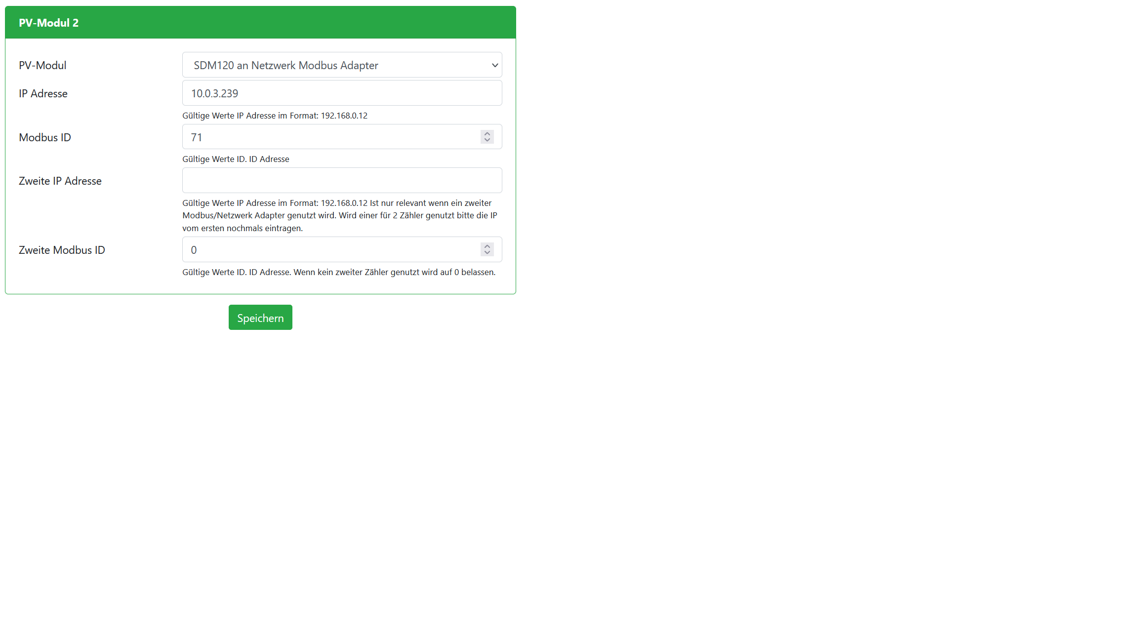

Moin, habe ich gerade mal versucht. Da scheint dann aber was mit der Berechnung im Hintergrund schief zu gehen:
Hast du vielleicht eine Idee wie man dem Herr wird?

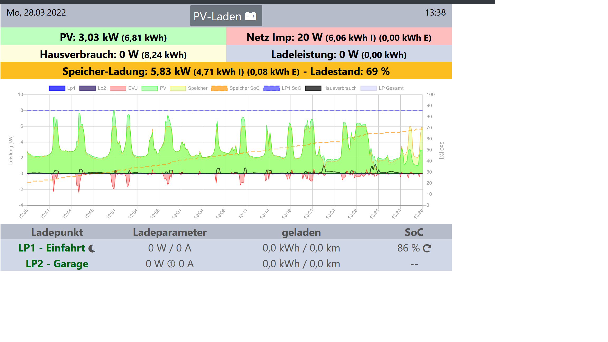

Fehlalarm, geht doch nicht korrekt. Es kommen zwar Werte an, aber diese scheinen nicht korrekt zu sein.
Könnte man nicht auch das Plenticore Modul als Auswahlmöglichkeit unter WR2 einpflegen?
