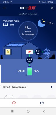

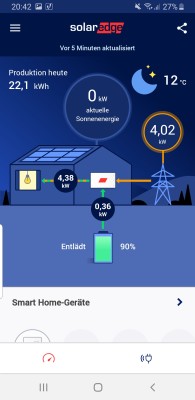

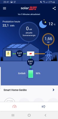

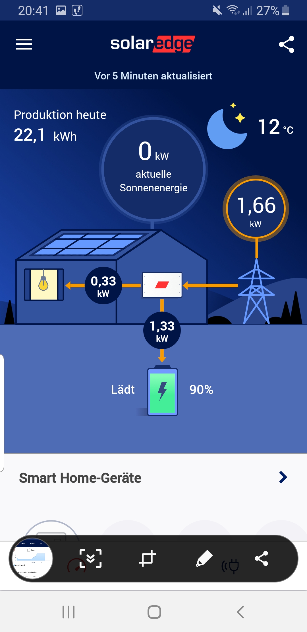

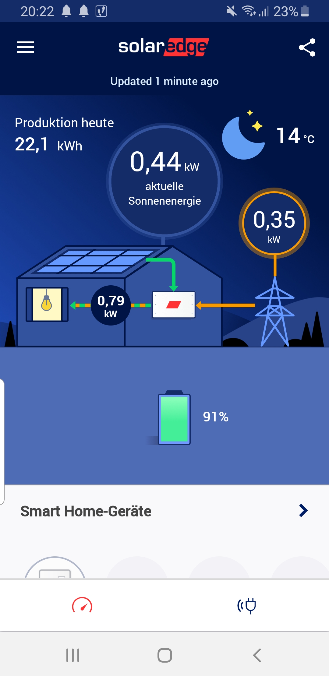

Ich habe folgendes Problem.
Solaredge WR + LG Batterie.
Wenn abends die Sonne verschwindet und keine Energie mehr erzeugt wird und der Akku voll ist, fängt das System an zu spinnen.
Dann werden in der Monitoring App komische Werte angezeigt.
Mal wird auf einmal wieder Energie erzeugt (obwohl die Sonne längst weg ist), dann verbraucht das Haus unrealistische Werte, dann wieder wird der Akku aus dem Netz geladen oder lädt direkt ins Netz.
Das Ganze wechselt alle paar Sekunden.
Irgendwann, zwischen 1 und 3 Stunden, funktioniert das System dann wieder einwandfrei.
Kann einer erklären was da los ist??
Danke und Grüße
