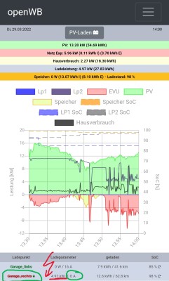

Hallo Zusammen,
ich habe zwei openWBs.
An einer hängt ein Mercedes EQA. An der anderen seit kurzem ein Tesla Model 3.
Der EQA regelt sehr sauber seine Ladeleistung anhand der Vorgaben der openWB.
Der Model 3 ignoriert die Vorgaben und beendet beispielsweise auch nicht das Laden, wenn er laut openWB es sollte.
Siehe Bild:
Woran könnte es liegen?
Ist das ein openWB Problem oder eine Tesla Problem?

Könnbte ein Problem bei der Ladecontrollerkommunikation sein. Bitte Ticket eröffnen.

Oder die Steuerung des zweiten Ladepunktes durch den ersten funktioniert nicht korrekt.

Ok - dann den 2. LP mal testweise von "nur LP" entfernen und direkt als Master ansteuern.

Die zweite openWB, an der das Model 3 geladen wird, ist in der Tat nur Ladepunkt. Werde ich mal testen.
EDIT: Habe beim Umstellen der Konfiguration gesehen, dass die zweite WB zwar in der ersten WB konfiguriert war, aber in der zweiten WB "nur Ladepunkt" nicht mehr ausgewählt war. Bin mir ziemlich sicher, dass ich das damals bei der Installation gemacht hatte. Habe die zweite WB jetzt wieder auf "nur LP" umgestellt und werde mit dieser Konfiguration testen.

Grundsätzlich würde ich in solchen Fällen immer empfehlen einfach mal über Kreuz zu tauschen Also Fahrzeug eins an Wallbox zwei und Fahrzeug zwei an Wallbox eins. Damit kann man sehr schnell erkennen, ob es an der Wallbox oder dem Fahrzeug liegt.

Hallo Zusammen,
leider war die Sonne die letzten Tage nicht allzu sichtbar, daher kann ich aktuell nur sagen, dass es so aussieht, wie wenn es nun funktionieren würde.
Ich beobachte das Ganze an den nächsten sonnigen Tagen und werde berichten.
Danke für eure Tipps!

Hallo Zusammen,
finale Rückmeldung: Funktioniert!
