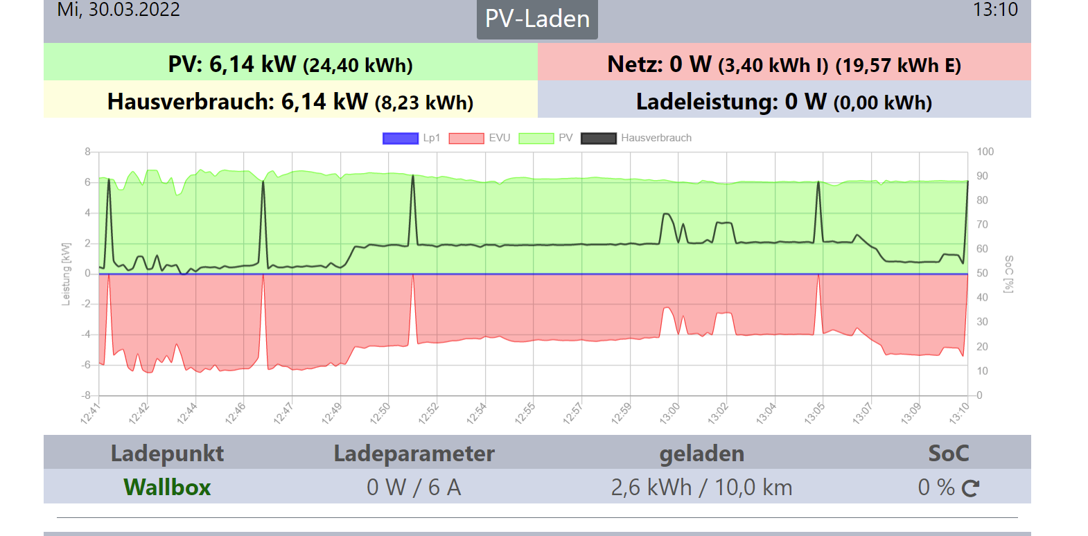

Hallo Forum,
ich lese seit einiger Zeit hier schon mit und konnte leider für mein Setup keine Lösung für das folgende Problem finden:
Eigentlich ist alles fein und die Steuerung des Go-E-Chargers funktioniert perfekt. Jedoch habe ich angeblich lt. Log sporadische Leistungsspitzen, die für ca. 10 Sekunden anhalten und immer exakt dem Wert des PV-Ertrages betragen. Ich vermute mal, dass hier die Register durch die Openwb falsch ausgelesen werden. Hatte jemand bereits ein ähnliches Problem und konnte das Ganze lösen?
Mein Setup ist ein SMA Tripower 10 WR mit Sunny Home Manager. Openwb läuft auf einem Raspberry. Software ist 1.9.248. Geräte hängen alle im LAN.
Vorab vielen Dank für eure Unterstützung!

Re: Sporadische Leistungsspitzen in Infograph
Das ist ein Kommunikationsproblem mit dem Home Manager. Es gab da ein paar Änderungen von SMA. Bitte die aktuelle Beta nutzen.
