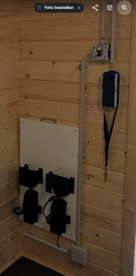

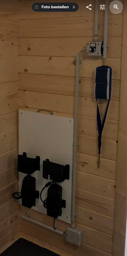

JB_Sullivan
Beiträge: 254
Registriert: Mi Okt 07, 2020 6:34 pm
Re: Ladepunkt für Bosch Ebike
Beitrag von JB_Sullivan »
Habe ich auch so gemacht wie cpm, allerdings mit einem Tasmota geflashten SONOFF POW Schaltaktor (der misst auch noch die Leistungsaufnahme). Zusätzlich habe ich noch einen Umschalter in die Elektroverkabelung eingebaut, das man bei Bedarf auch wahlweise auf Netzstrom umschalten kann.
cpm
Beiträge: 144
Registriert: Fr Jan 10, 2020 10:29 am
Beitrag von cpm »
@JB_Sullivan, sehr schöner Aufbau. Ist bei mit nicht herzeigbar frei liegend verkabelt.

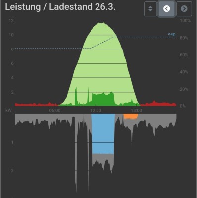

Die Fritz-Dect misst übrigens auch. Hier mal das Laden des Akkus (orange) nach der Tour, solange noch was vom Dach kommt. Der Rest dann morgens.
