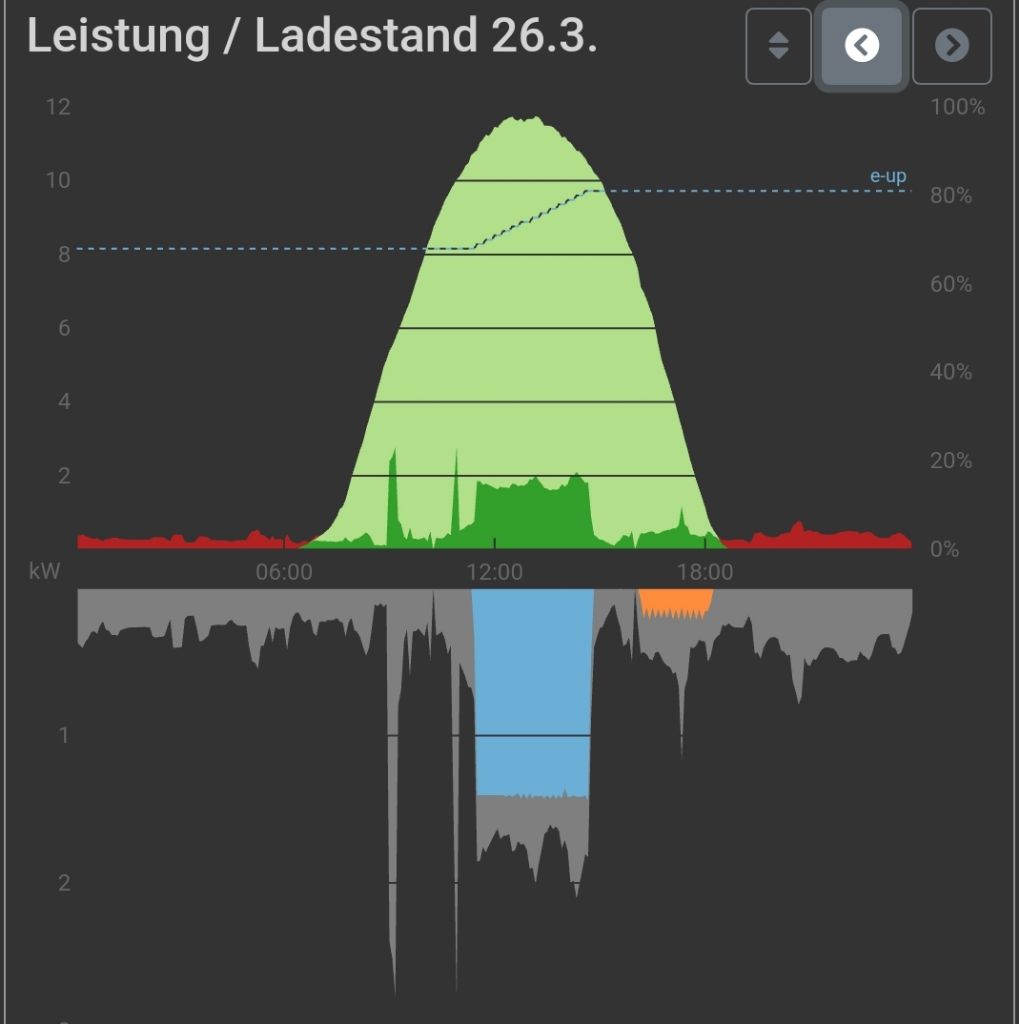

Die Fritz-Dect misst übrigens auch. Hier mal das Laden des Akkus (orange) nach der Tour, solange noch was vom Dach kommt. Der Rest dann morgens.
