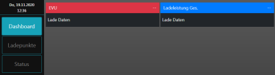

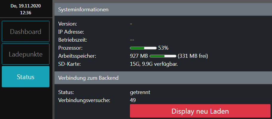

- das Datum auf dem openWB Display: 19.11.2020 12:36 (korrekt wäre 31.03.2022 ...)

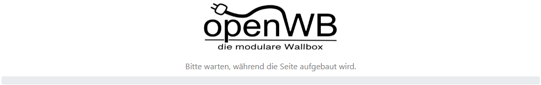

- /openWB/web/index.php lädt überhaupt nicht (Bitte warten, während die Seite aufgebaut wird) - Der Ladebalken bewegt sich 0

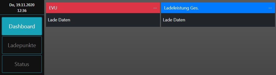

- /openWB/web/display/display.php lädt nicht vollständig (siehe Screenshot)

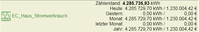

- DailyYieldHausverbrauchkWh 4285729.89 (siehe Screenshot)
FHEM - Hausverbrauch.png (10.98 KiB) 1335 mal betrachtet
- die openWB ist via MQTT2 an FHEM angebunden, und der Screenshot ist vom Modul ElectricityCalculator, welches das Reading ausliest, welches sich hinter openWB/global/DailyYieldHausverbrauchKwh via MQTT verbirgt
