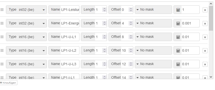

Ladeleistung ist Int32be:
openWB series2 Buchse (2021)

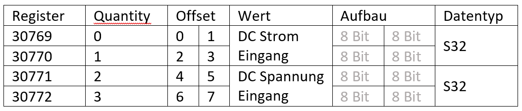

Ja du brauchst 10100 + 10101 für das 32bit Register.
Manchmal hilft ein Bild mehr als Worte:
(ist zwar von SMA aber gleiches Prinzip)
oder du nimmst MQTT :lol:
