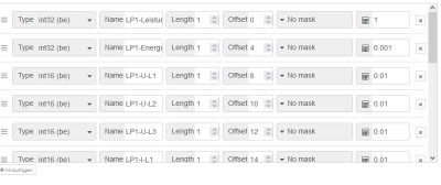

				Ladeleistung ist Int32be:

				Ja du brauchst 10100 + 10101 für das 32bit Register.
Manchmal hilft ein Bild mehr als Worte:
(ist zwar von SMA aber gleiches Prinzip)
