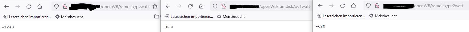

Hallo
Ich hatte mein Probleme mit WR1 und WR2 schon unter "Rückmeldungen Stable 1.9.262" erläutert.
Ich habe mir jetzt erlaubt ein neues Thema zu erstellen, da ich eventuell einen bug gefunden habe und ich davon ausgehe, dass eventuelle bug fixes diskutiert werden. Dies könnte in "Rückmeldungen Stable 1.9.262" vieleicht etwas unübersichtlich werden.
Nun zum beobachteten Verhalten/bug.
Die Werte für openWB/ramdisk/pv2watt und openWB/ramdisk/pv1watt sind immer gleich und immer vom LG ESS Wechselrichter (WR1)
(Also pv1watt=pv2watt) Damit ist der Summenwert /openWB/ramdisk/pvwatt immer gleich 2 mal LG ESS anstatt LG ESS + Kostal Piko MP und der Fehler liegt wohl nicht im Kostal Piko MP oder LG ESS modul. Ich habe schon in den code geschaut aber leider liegt mir Phyton nicht sonderlich und die Variablen pv1watt und pv2watt werden an sehr vielen Stellen genutzt ...
Ich hoffe mit diesem Hinweis ist ein bugfix möglich.
Ciao RainerW

Ich kann das Problem in der Kombination SMA als PV1 und Kostal Piko MP/Steca Grid als PV2 bestätigen.
In der Kombination SMA/Solarlog hingegen läuft es einwandfrei.
Es scheint also tatsächlich ein Problem mit dem Kostal Piko Mp /Steca Modul zu sein...

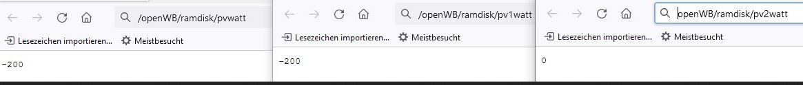

Hallo
Der Fehler, dass die Werte der LG ESS doppelt gezählt werden, ist mit der aktuellen Nightly behoben.
Aber leider hat der Fehler "pv1watt bzw. pvwatt überschreibt pv2watt" einen anderen Fehler überdeckt.
Die Routine zum Auslesen von Kostal Piko MP/Steca Grid = pv2watt scheint nicht zu funktionieren bzw. liefert nur "0".
Oder präziser in pv2watt erscheint nur eine "0" (wer weiß, was da die Null reinschreibt.)
Anmerkung: die originale Auslese-Routine wurde von mir in bash erstellt.
Die Variante in Phyton wurde von jemand anderem eingeführt, um die XML files der Kostal flexibler auszulesen, leider beherrsche ich Phyton nicht. Falls es zum debuggen der phyton Routine der Kostal Piko MP hilfreich ist:

Re: WR1+WR2 falsche Summe SW 1.9.262 debug
Hallo
Ich hab den Mode 2 eingestellt:
2022-04-07 09:27:23: PID: 21227: RET: 0 (LV2) at 19 main modules/wr2_kostalsteca/main.sh
AttributeError: 'NoneType' object has no attribute 'get'
power_kostal_piko_MP = ET.fromstring(response).find("Measurement[@Type='AC_Power']").get("Value")

2022-04-07 09:27:22: PID: 23144: requests.packages.urllib3.connectionpool: Starting new HTTP connection (1): xyz
2022-04-07 09:27:22: PID: 23144: KostalSteca WR: PV Kostal Steca IP:xyz
File "/var/www/html/openWB/modules/wr2_kostalsteca/kostal_steca.py", line 29, in update
parser.set_defaults(RUN=lambda args: function(*[getattr(args, argument_name) for argument_name in arg_spec.args]))
File "/var/www/html/openWB/packages/helpermodules/cli/_run_using_positional_cli_args.py", line 19, in <lambda>
args.RUN(args)
File "/var/www/html/openWB/packages/helpermodules/cli/_run_using_positional_cli_args.py", line 34, in run_using_positional_cli_args
run_using_positional_cli_args(update, argv)
File "/var/www/html/openWB/modules/wr2_kostalsteca/kostal_steca.py", line 65, in main
importlib.import_module(parsed[0]).main(parsed[1:])
File "/var/www/html/openWB/packages/legacy_run_server.py", line 109, in handle_message
self.__callback(read_all_bytes(connection))
File "/var/www/html/openWB/packages/legacy_run_server.py", line 87, in handle_connection
yield
File "/var/www/html/openWB/packages/legacy_run_server.py", line 48, in redirect_stdout_stderr_exceptions_to_log
2022-04-07 09:27:23: PID: 23144: legacy run server: Unhandled exception
2022-04-07 09:27:22: PID: 23144: requests.packages.urllib3.connectionpool: http://xyz "GET /measurements.xml HTTP/1.1" 200 None
Zuletzt geändert von RainerW am Do Apr 07, 2022 12:19 pm, insgesamt 1-mal geändert.

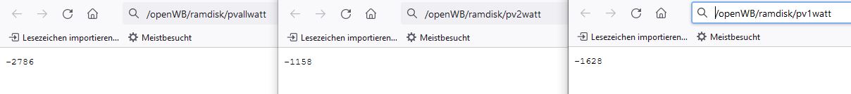

Hallo
Danke, es funktioniert wieder! @Heavendenied: Danke dafür den Fehler ( pvwatt= 2*pv1watt / pv1watt=pv2watt) bestätigt zu haben und auf die Modulabhängigkeit hingewiesen zu haben.
@Lutz: Danke für die schnellen Fixes
Ciao Rainer
Ciao Rainer
