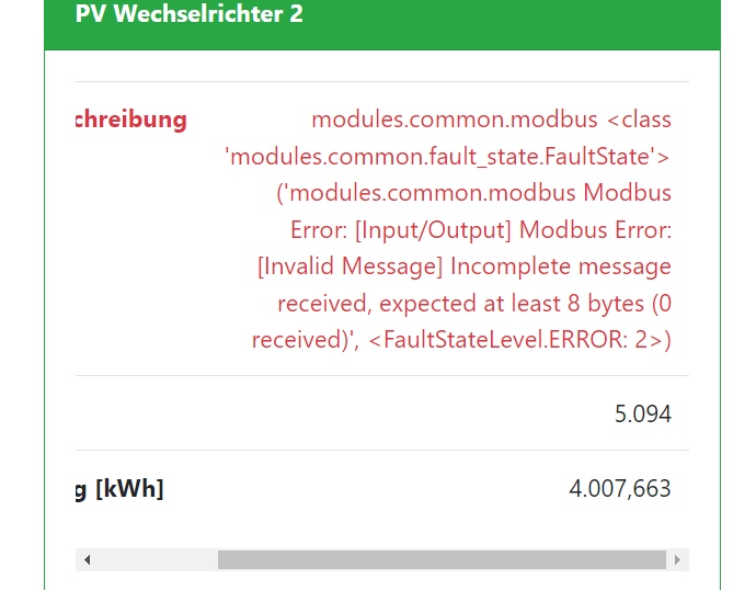

Seit dem Update auf die aktuelle Stable habe ich ein ähnliches Problem feststellen können, ebenfalls mit PV-Kit. Leider kann ich unter Status den Debug Log nicht einsehen, da dann OpenWB abschmiert, (Seite reagiert nicht mehr).
Jedoch erscheint im PV Wechselrichter 2 alle 10 sek diese Fehlermeldung:

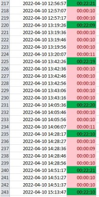

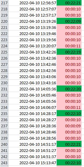

Ich habe dann aus dem debug log von 2 Tagen die Intervalle zwischen den Fehlern extrahiert.
Es läuft sehr häufig ~22:10 oder ~22:20 (mm:ss) ohne Fehler, dann einige Male alle 10 sec (also bei jedem regel-Durchlauf).
Hier ein typischer Ausschnitt:
Meistens sind diese Fehlerphasen weniger als 1 Minute lang, die längste 04:20.
Mir fällt nichts ein, was dieses Zeitverhalten erklären könnte.
