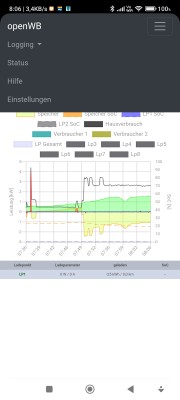

Via Webinterface und dann Einstellungen geht nicht? Mach mal einen Screenshot

So sieht das aus. Wenn ich auf Einstellungen gehe möchte es immer den Benutzernamen und das Kennwort. Wobei das, welches ich vom Installateur bekommen habe, nicht passt.
Ich kann noch den Lademodus auswählen, aber das war es dann auch schon.

Dann frag ihn nochmal danach, denn ohne das wirst du nicht in die Einstellungen kommen...

Ist das der Cloud-Zugang?
Falls ja, geh mal über das lokale Netzwerk und die IP von der openWB: http://xxx.xxx.xxx.xx/openWB/web/index.php

Nein, das ist schon der lokale Zugang. Der Cloud Zugang hat andere Schaltflächen/Auswahlen.

Einstellungen mit Benutzername und Kennwort? Dachte, dass man da "nur" einen PIN setzen kann
Beiträge: 4143
Has thanked: 14 times
Been thanked: 123 times
Re: Aussehen Display
Die PIN ist nur für das Display. Die Einstellungen selber kann man über ein Kennwort schützen. Das wurde anscheinend vom Installateur gesetzt, was definitiv nicht unserer empfohlenen Vorgehensweise entspricht.

Da hat sie ja Recht, es ist keine PIN Sperre sondern eben der "Passwortschutz" in den Einstellungen der openWB.
Aber der ist offensichtlich gesetzt, sonst würdest du ja nicht nach Benutzername und Passwort gefragt werden...
