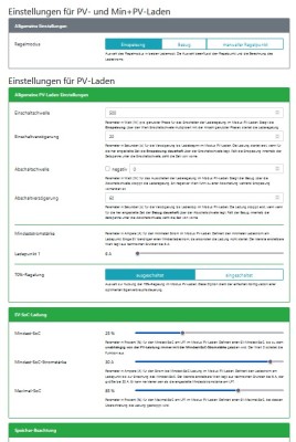

Diese Einstellungen habe ich gewählt ...

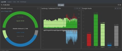

... und openWB regelt, sehr unruhig, hin und her ...

Die Einschaltschwelle ist zu niedrig. Normgemäßes Laden beginnt erst bei 6A, bei einigen Herstellern auch erst bei 8A. Das sind mindestens 1,4kW und nicht die eingestellten 0,5kW. Alternativ kannst Du auch die Ausschaltschwelle auf 1kW Bezug setzen. Das lässt das Laden dann bei 500W starten und zieht die restlichen 1000W dann aus dem Netz.

Gero hat geschrieben: Fr Apr 15, 2022 1:24 pm Die Einschaltschwelle ist zu niedrig. Normgemäßes Laden beginnt erst bei 6A
Danke für den Anstoss.
Wenn ich den Text bei den Einstellungen etwas aufmerksamer gelesen hätte, hätte ich auch darauf kommen können. :roll:

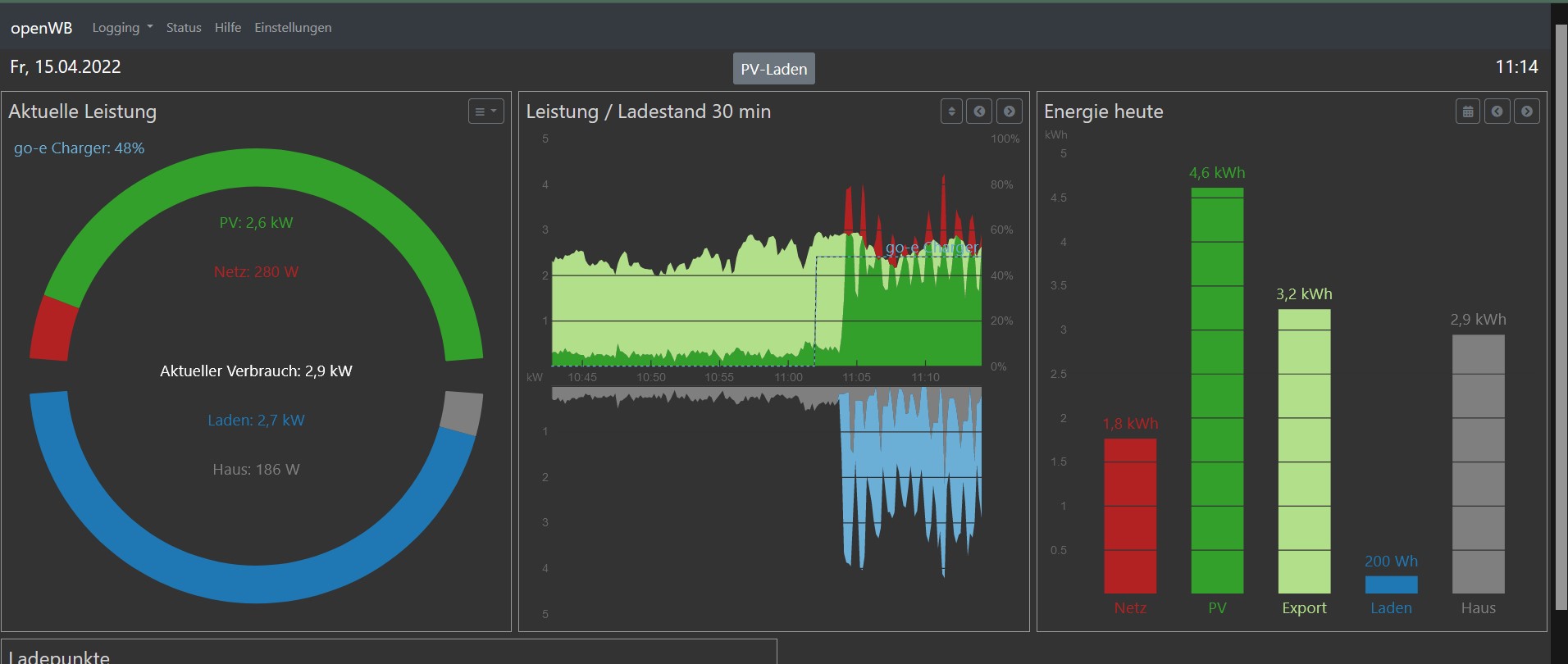

Ich lass erstmal alles auf den PV-Werkseinstellungen (aber Einschaltschwelle auf 1400) stehen und schau mir die Darstellung dazu an.
