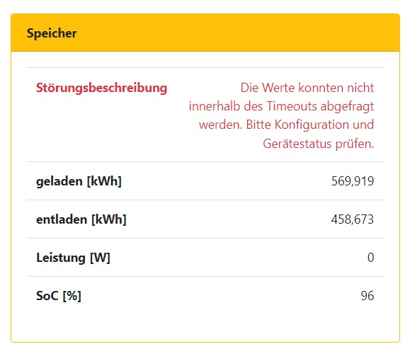

im Status kommt eine Fehlermeldung:
Habe dioe IP und RCT angegeben.
Woran kann es liegen ?
Danke !

Kannst meines Erachtens ignorieren.
Wenn der Fehlertext einmal gesetzt wurde, wird er nicht mehr gelöscht. Auch wenn es geht.
