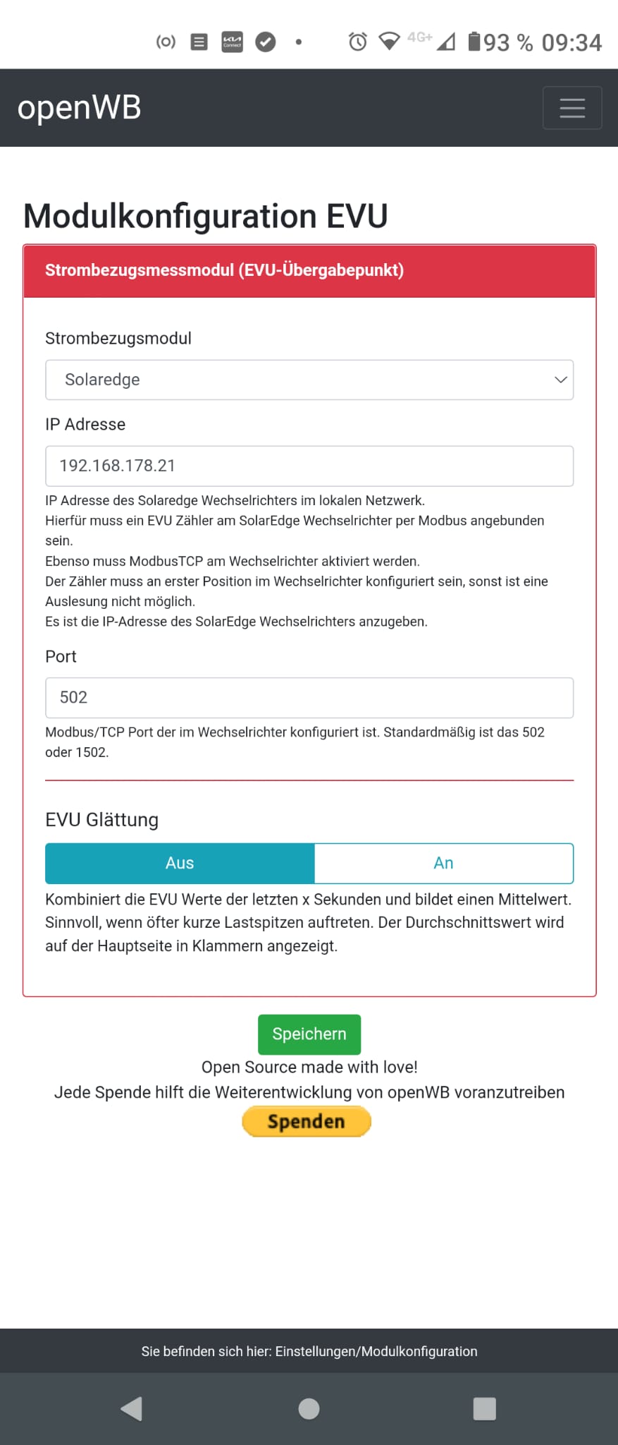

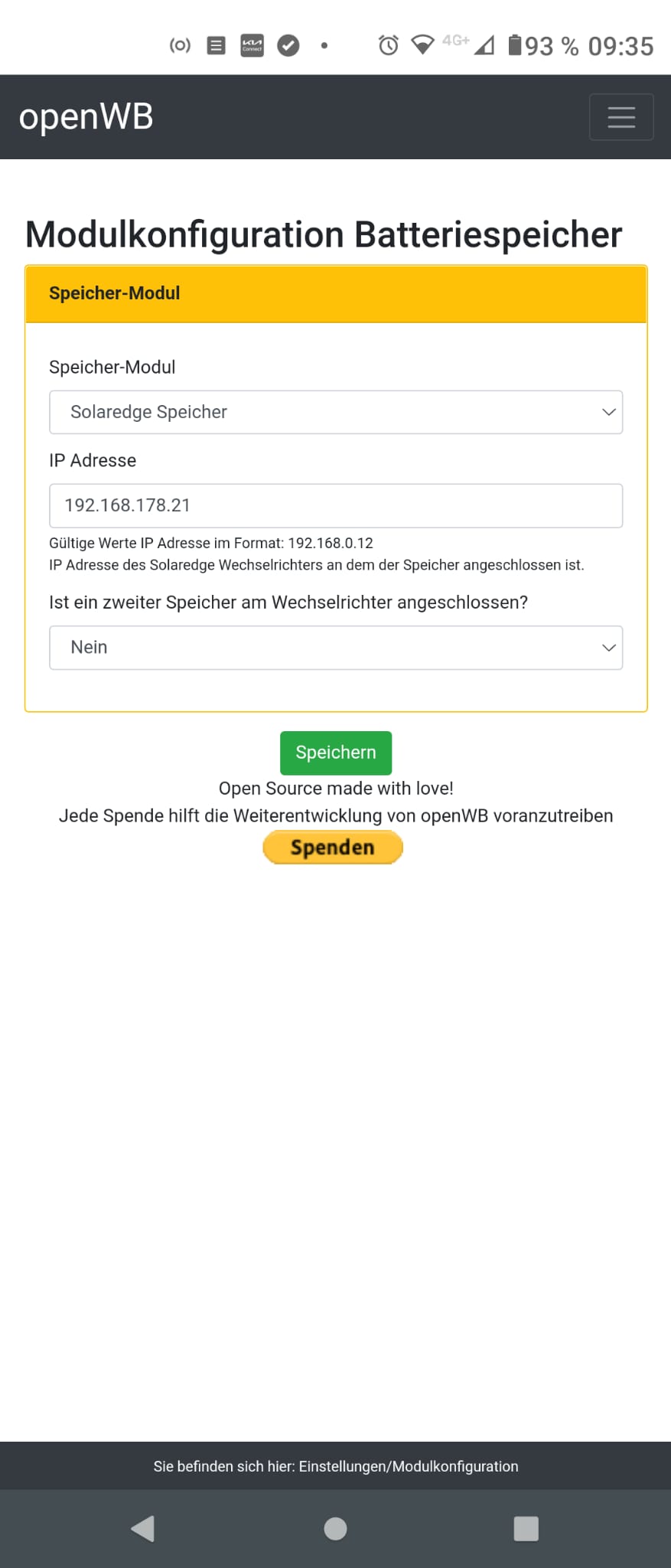

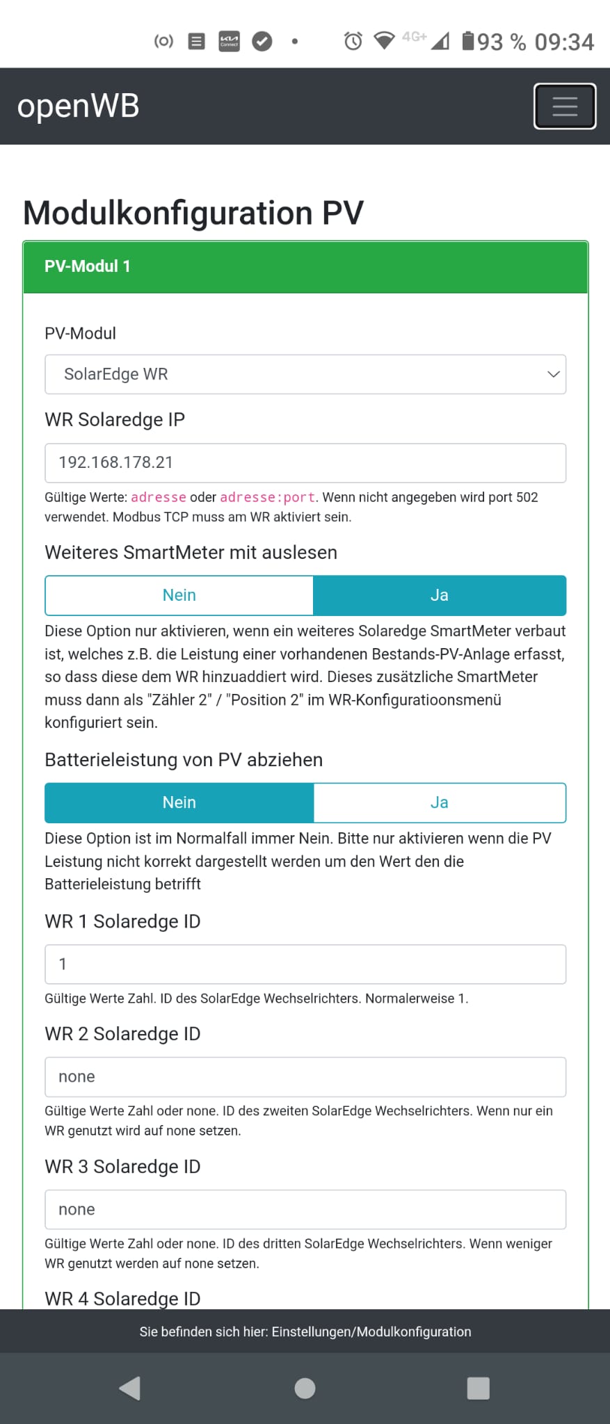

openWB Version? 1.9.262
openWB Variante? Serie2
Welches PV Modul / Welcher Wechselrichter? Solaredge
Welches EVU Modul? Solaredge
Welches Speichermodul? Solaredge
Welches Auto wird geladen? Kia eNiro 2022
Die Anlage wurde von einem "Fachbetrieb" installiert und normalerweise funktioniert alles. Speicher-SoC, PV-Leistung, EVU-Leistung werden korrekt angezeigt, PV-Überschussladen funktioniert.
Morgens zeigt die OpenWB dann irgendwelche alten Werte vom Vortag an und macht natürlich nur "Quatsch". Ich hätte ein detailliertes Logfile, in dem man genau sieht, wie die OpenWB dauerhaft die alten Werte vom Abend benutzt, weil sie beim Abrufen der neuen Werte ein "Connection Refused" vom WR bekommt.
Erster Gedanke: Modbus-TCP geht nicht über WLAN. ABER: Angeblich ist alles per LAN angeschlossen, und es funktioniert nach einem reboot der OpenWB wieder wunderbar!
Hinweis: das WLAN wird nachts abgeschaltet, aber es kommen trotzdem die "Connection Refused"-Meldungen. Daher kann eigentlich kein WLAN benutzt werden (sonst müsste ja Network Timeout oder sowas kommen. Bei Interesse kann ich mehr aus dem Logfile posten.

Hat jemand eine Idee? Der Installateur wollte die schon die openWB gegen eine andere Wallbox (ohne Phasenumschaltung) tauschen, ich glaube aber nicht, dass hier ein Defekt vorliegt. Sieht für mich nach Softwareproblem aus! Vielleicht eine Einstellung beim Solaredge?
Danke schonmal im Voraus!

Zeig doch mal die Einstellungen für EVU, PV und Speicher in der openWB, evtl. ist da was verdreht?
tobox
Beiträge: 142
Registriert: Do Apr 28, 2022 7:18 am
Been thanked: 5 times
Re: Verbindung zu SolarEdge reißt über Nacht ab
Beitrag von tobox »
Wüsste nicht, was da falsch sein kann...

Wenn Du kein 2. Smartmeter einer 2. PV-Anlage hast, dann sollte die Einstellung "Weiteres Smartmeter mit auslesen" auf "Nein" stehen wie im Text beschrieben.
Ob das aber Dein Problem löst, musst Du ausprobieren.
Der Rest scheint korrekt zu sein, allerdings habe ich keinen Speicher und weiß nicht, ob dieser über den WR mit ausgelesen wird, wie man an der gleichen IP sehen kann, oder ob der eine eigene IP-Adresse hat.
tobox
Beiträge: 142
Beitrag von tobox »
shesse hat geschrieben: Do Apr 28, 2022 10:35 am Wenn Du kein 2. Smartmeter einer 2. PV-Anlage hast, dann sollte die Einstellung "Weiteres Smartmeter mit auslesen" auf "Nein" stehen wie im Text beschrieben.
Das habe ich mir auch schon gedacht - werde ich mal umstellen (lassen).
shesse hat geschrieben: Do Apr 28, 2022 10:35 am Der Rest scheint korrekt zu sein, allerdings habe ich keinen Speicher und weiß nicht, ob dieser über den WR mit ausgelesen wird, wie man an der gleichen IP sehen kann, oder ob der eine eigene IP-Adresse hat.
Der Speicher hat keine eigene IP-Adresse, sondern wird wohl über den WR ausgelesen. Funktioniert ja (nach einem Neustart der openWB) wunderbar.
