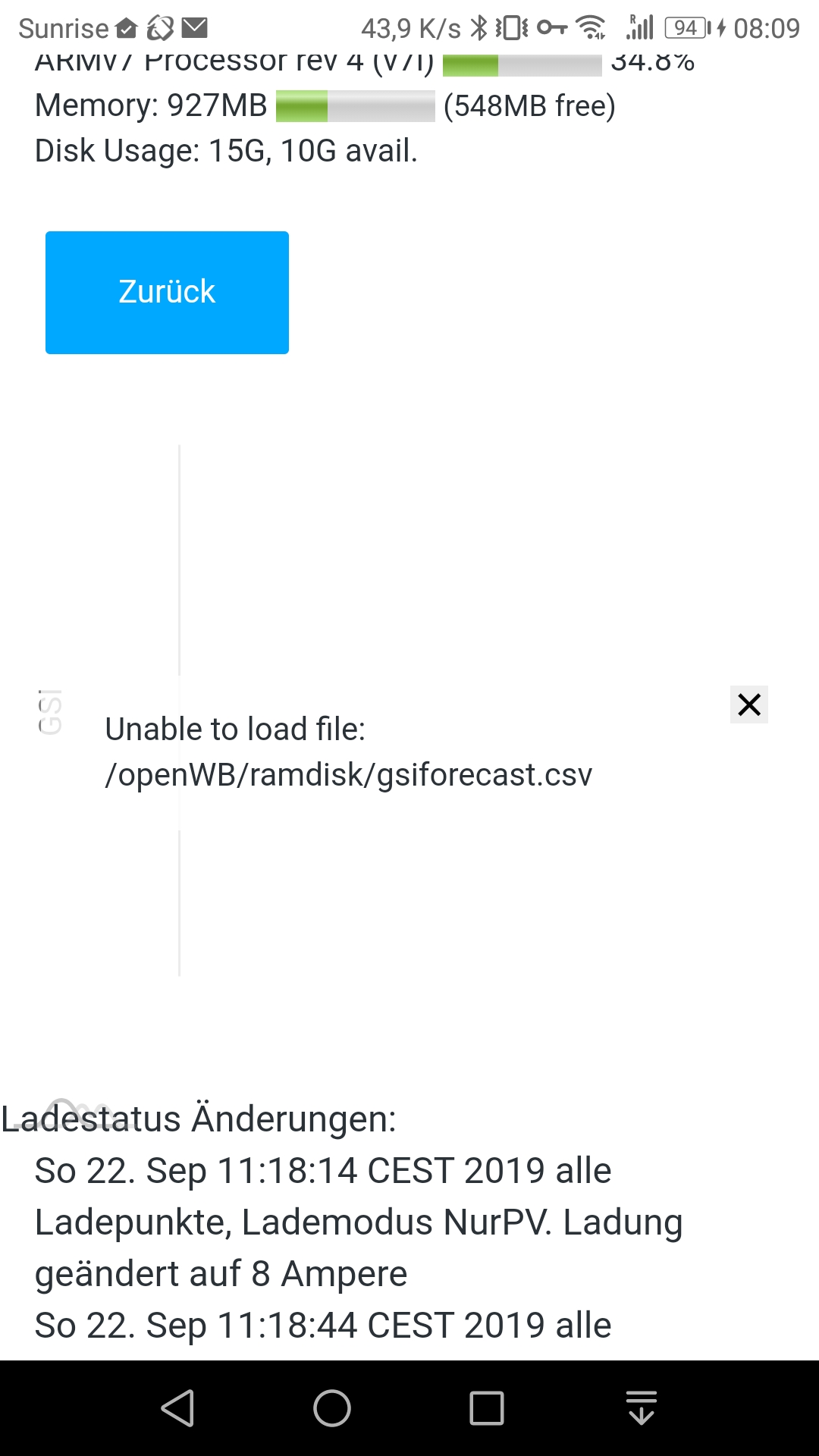

Guten Morgen
Hat es eine Bedeutung, wenn unter "Status" folgende Fehlermeldung generiert wird?
190924 Screenshot unable to load file.jpg (254.83 KiB) 2054 mal betrachtet

Beiträge: 10231
Has thanked: 166 times
Been thanked: 392 times
Re: Priorität E3DC-Hausspeicher - Anfängerfragen
Das ist derzeit nur optisch.
Ist die PLZ korrekt hinterlegt?
Hat die openWB Internetzugang?
Beitrag von Kaubacke »
Ok, danke für das rasche Feedback!
Plz ist korrekt hinterlegt (79725)
Internetzugang ist via WLan (5 Ghz - 180 Mbit und Standort 2 m vom Repeater entfernt, voller Empfangs/Sendespektrum) und mit den erforderlichen Rechten sichergestellt.
