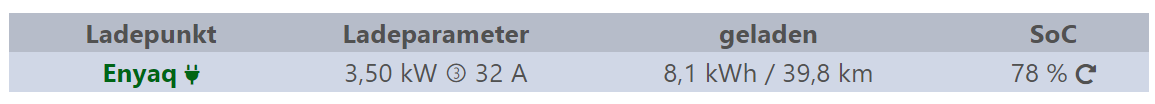

Seit heute scheint mit meiner Box etwas nicht zu stimmen.
Firmware ist 1.9.265
Vorhin hat er mir 1-phasiges Laden mit 1,1 kw und 16A angezeigt. Es hat auch keine weitere Regelung statt gefunden, obwohl immer mehr PV Überschuss zur Verfügung stand. Nach 2 Stunden in diesem Zustand habe ich dann abgebrochen und die Box neu gestartet. Da war schon soviel PV Überschuss vorhanden, das er gleich auf 3-phasig 4,2kW / 6A gegangen ist.
Dann plötzlich bekomme ich diese Anzeige und im LOG ist die WB bis auf 32A hochgeklettert, obwohl es nur eine 11kw Box ist auch nur max. 16A eingestellt sind. Kann mir jemand sagen, was da los ist?
2022-04-28 12_21_51-openWB.png (11.18 KiB) 280 mal betrachtet
2022-04-28 12:11:05: PID: 10599: alle Ladepunkte, Lademodus Min und PV. Ändere Ladeleistung auf 32 Ampere (LV0)
2022-04-28 12:10:56: PID: 9223: alle Ladepunkte, Lademodus Min und PV. Ändere Ladeleistung auf 31 Ampere (LV0)
2022-04-28 12:10:46: PID: 7881: alle Ladepunkte, Lademodus Min und PV. Ändere Ladeleistung auf 30 Ampere (LV0)
2022-04-28 12:10:36: PID: 6540: alle Ladepunkte, Lademodus Min und PV. Ändere Ladeleistung auf 29 Ampere (LV0)
2022-04-28 12:10:26: PID: 5197: alle Ladepunkte, Lademodus Min und PV. Ändere Ladeleistung auf 28 Ampere (LV0)
2022-04-28 12:10:18: PID: 3854: alle Ladepunkte, Lademodus Min und PV. Ändere Ladeleistung auf 27 Ampere (LV0)
2022-04-28 12:10:06: PID: 2211: alle Ladepunkte, Lademodus Min und PV. Ändere Ladeleistung auf 26 Ampere (LV0)
2022-04-28 12:09:55: PID: 761: alle Ladepunkte, Lademodus Min und PV. Ändere Ladeleistung auf 25 Ampere (LV0)
2022-04-28 12:09:45: PID: 31851: alle Ladepunkte, Lademodus Min und PV. Ändere Ladeleistung auf 24 Ampere (LV0)
2022-04-28 12:09:37: PID: 30500: alle Ladepunkte, Lademodus Min und PV. Ändere Ladeleistung auf 23 Ampere (LV0)
2022-04-28 12:09:26: PID: 29159: alle Ladepunkte, Lademodus Min und PV. Ändere Ladeleistung auf 22 Ampere (LV0)
2022-04-28 12:09:16: PID: 27812: alle Ladepunkte, Lademodus Min und PV. Ändere Ladeleistung auf 21 Ampere (LV0)
2022-04-28 12:09:06: PID: 26403: alle Ladepunkte, Lademodus Min und PV. Ändere Ladeleistung auf 20 Ampere (LV0)
2022-04-28 12:08:56: PID: 25028: alle Ladepunkte, Lademodus Min und PV. Ändere Ladeleistung auf 19 Ampere (LV0)
2022-04-28 12:08:46: PID: 23685: alle Ladepunkte, Lademodus Min und PV. Ändere Ladeleistung auf 18 Ampere (LV0)
2022-04-28 12:08:36: PID: 22343: alle Ladepunkte, Lademodus Min und PV. Ändere Ladeleistung auf 17 Ampere (LV0)
2022-04-28 12:08:26: PID: 20998: alle Ladepunkte, Lademodus Min und PV. Ändere Ladeleistung auf 16 Ampere (LV0)
2022-04-28 12:08:16: PID: 19656: alle Ladepunkte, Lademodus Min und PV. Ändere Ladeleistung auf 15 Ampere (LV0)
2022-04-28 12:08:06: PID: 18307: alle Ladepunkte, Lademodus Min und PV. Ändere Ladeleistung auf 14 Ampere (LV0)
2022-04-28 12:07:55: PID: 16928: alle Ladepunkte, Lademodus Min und PV. Ändere Ladeleistung auf 13 Ampere (LV0)
2022-04-28 12:07:45: PID: 15587: alle Ladepunkte, Lademodus Min und PV. Ändere Ladeleistung auf 12 Ampere (LV0)
2022-04-28 12:07:35: PID: 14239: alle Ladepunkte, Lademodus Min und PV. Ändere Ladeleistung auf 11 Ampere (LV0)
2022-04-28 12:07:25: PID: 12897: alle Ladepunkte, Lademodus Min und PV. Ändere Ladeleistung auf 10 Ampere (LV0)
2022-04-28 12:07:15: PID: 11554: alle Ladepunkte, Lademodus Min und PV. Ändere Ladeleistung auf 9 Ampere (LV0)
2022-04-28 12:07:05: PID: 10206: alle Ladepunkte, Lademodus Min und PV. Ändere Ladeleistung auf 8 Ampere (LV0)
2022-04-28 11:39:01: PID: 9785: LP1, Ladung gestartet. (LV0)
2022-04-28 11:38:55: PID: 8425: alle Ladepunkte, Lademodus Min und PV. Ändere Ladeleistung auf 7 Ampere (LV0)
2022-04-28 11:38:45: PID: 7124: alle Ladepunkte, Lademodus Min und PV. Starte Ladung mit 6 Ampere (LV0)
2022-04-28 11:38:39: PID: 4285: LP1, Lademodus Stop. Stoppe Ladung (LV0)
2022-04-28 11:38:37: PID: 4878: alle Ladepunkte, Lademodus Min und PV. Starte Ladung mit 6 Ampere (LV0)
**** REBOOT ****

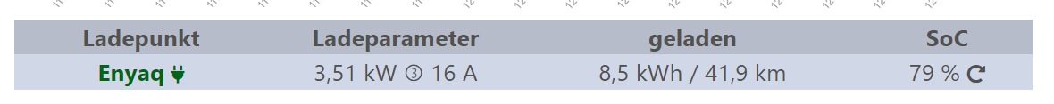

Während ich das hier schreibe, passiert folgendes - Aber auch bei 16A müssten es 11kw sein und nicht 3,5 kw?!?!?

JB_Sullivan hat geschrieben: Do Apr 28, 2022 10:30 am Während ich das hier schreibe, passiert folgendes - Aber auch bei 16A müssten es 11kw sein und nicht 3,5 kw?!?!?
Die 3x16A werden ihm von der Wallbox nur angeboten, die 3,51kW sind aber real das was dein Enyaq zieht, er entscheidet das selber. Wobei das schon sehr nach 1-phasig und 16A aussieht was da gerade geladen wird. Kannst ja mal checken ob die 3,51kW über drei Phasen aufgeteilt werden oder doch nur auf einer gezogen werden.

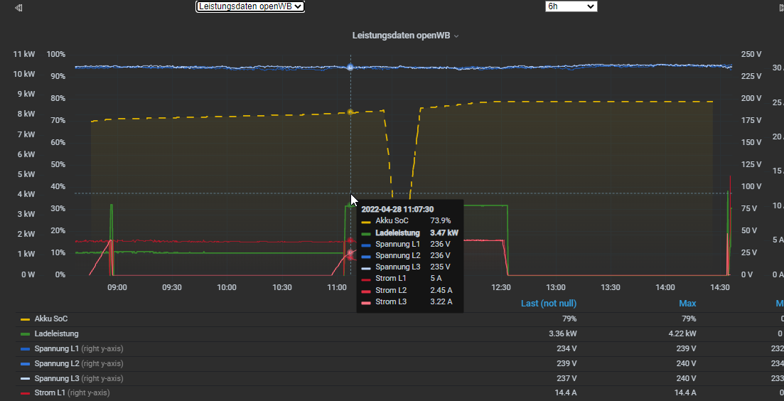

Das war eine ganz seltsame Stromverteilung über 3 Phasen. Mittlerweile hat das Auto mit dem Hinweis "Stecker nicht richtig verriegelt" abgebrochen.
Ich habe den Stecker nochmal raus gezogen - (war aber ganz normal verriegelt), keine Schmauchspuren o.ä. am Stecker. Habe ihn jetzt wieder rein gesteckt und neu gestartet. Im Moment passt alles.
