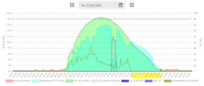

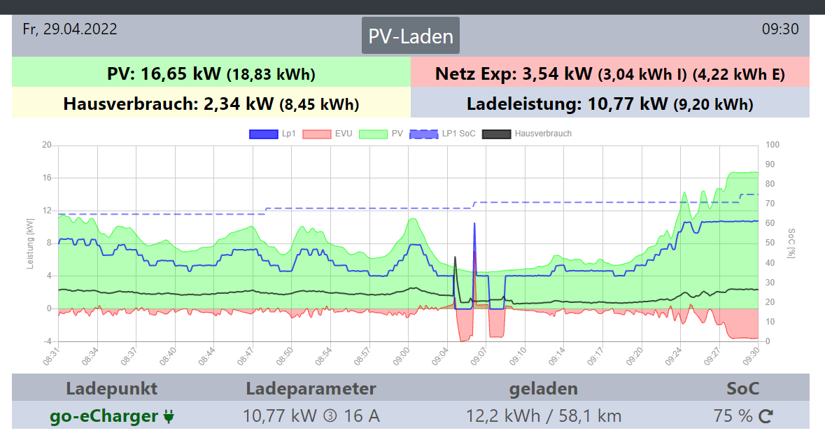

bin sehr neu mit openWB. Habe es in Version 1.9.264 auf einem Raspberry Pi laufen.
Ich habe eine PV-Anlage mit zwei SolarEdge-Wechselrichtern und einem ModBus-Zähler daran. Nun wurdere ich mich, dass mein openWB scheinbar prinzipiell mit den Geräten kommunizieren kann, es aber so aussieht, als würde der Hausverbrauch fälschlicherweise häufiger auf 0 abfallen, bevor sich das Ganze irgendwann wieder "fängt".
Hat jemand einen Tipp, woran das liegen kann? Zwei Beispiele füge ich an.
Der Verbrauch ist in den gelb markierten Zeiträumen definitiv nicht bei 0 gewesen, ist auch in meinem SolarEdge-Portal zu erkennen.

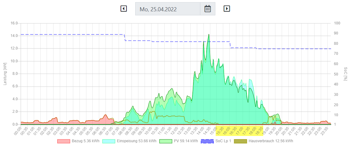

Dein Graph geht nie in den negativen Bereich. Meine Einspeisung wird negativ angezeigt.
Evtl. misst dein Solaredge Zähler eine oder mehrere Phasen verkehrt herum. Das war zeitweise ein häufiges Problem, da es eine Charge Messumformer gab, die den Richtungspfeil falsch herum drauf hatten.

Im "normalen" Graph ist die Einspeisung negativ, siehe Screenshot.
Der SolarEdge Zähler selbst ist auch schon seit 5 Jahren in Betrieb, die Wechselrichter sind jetzt neu. Ich hätte vermutet, dass schon mal aufgefallen wäre, wenn der Zähler falsch zählen würde. Zumal ja im SolarEdge-Portal der Hausverbrauch nicht auf 0 zurückgeht, während in openWB ein Hausverbrauch von 0 angezeigt wird.

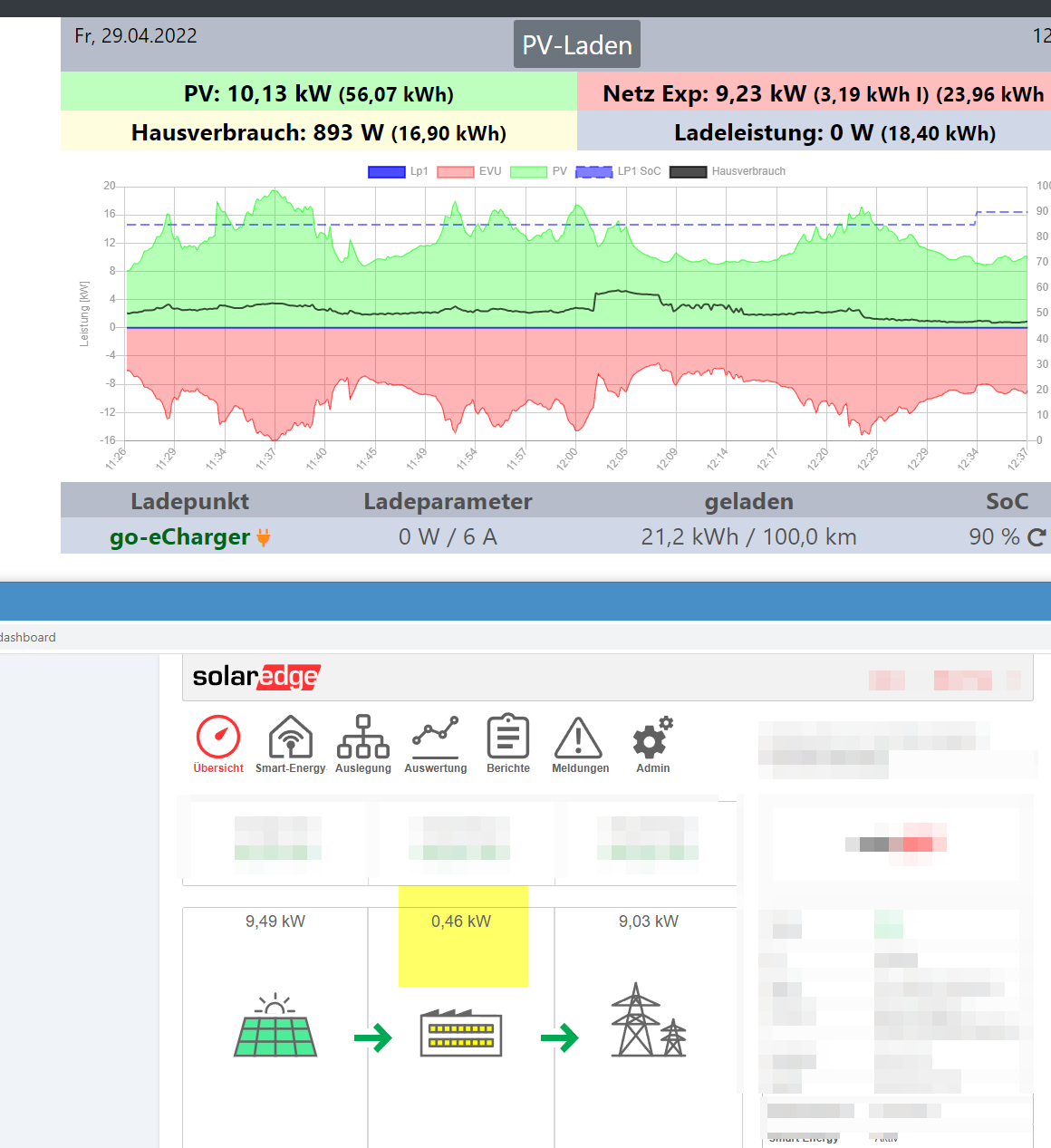

Auch wenn der Hausverbrauch nicht auf 0 fällt, gibt es scheinbar mind. manchmal eine Diskrepanz zwischen dem Hausverbrauch, den mir das SolarEdge-Portal anzeigt und dem Hausverbrauch, den mir openWB anzeigt. Das sind, siehe Screenshot, mehrere 100 Watt. Auch das verstehe ich nicht. Jemand eine Idee?

Der Hausverbrauch in der openWB ist nur das Ergebnis der Verrechnung der anderen Leistungen. Wenn der nicht passt, stimmt eine andere Messgröße nicht.

Sieht erst einmal so aus, als würde SolarEdge im Portal immer etwas weniger PV-Produktion anzeigen als openWB es tut. Wo könnte denn dabei der Unterschied herkommen? Könnte das sowas wie der Eigenverbrauch der Wechselrichter oder sowas sein? Wobei das ja schon ein heftiger Verbrauch wäre mit mehreren hundert Watt..
Der Export-Wert scheint einigermaßen übereinzustimmen, nur openWB denkt, dass die PV mehr produziert als SolarEdge-Portal es denkt.

Hm, scheint vielleicht an Schwankungen der PV Produktion zu liegen. Es produziert die Anlage durch weniger Wolken gerade seit einiger Zeit recht konstant 16,x kW, und das passt auch zwischen openWB und SolarEdge überein. Der durch openWB berechnet Hausverbrauch passt dann auch. Keine Ahnung, was das SolarEdge Portal da berechnet, aber ich schätze, dass die Daten von openWB genauer sein dürften, da direkt vom Modbus-Zähler stammend und nicht irgendwie geglättet oder so?

Passen denn die Summen?
Eventuell hängt das Portal (in der Cloud?) auch einige Sekunden bis Minuten hinterher.
Dann vergleichst du Werte aus unterschiedlichen Zeitpunkten.
