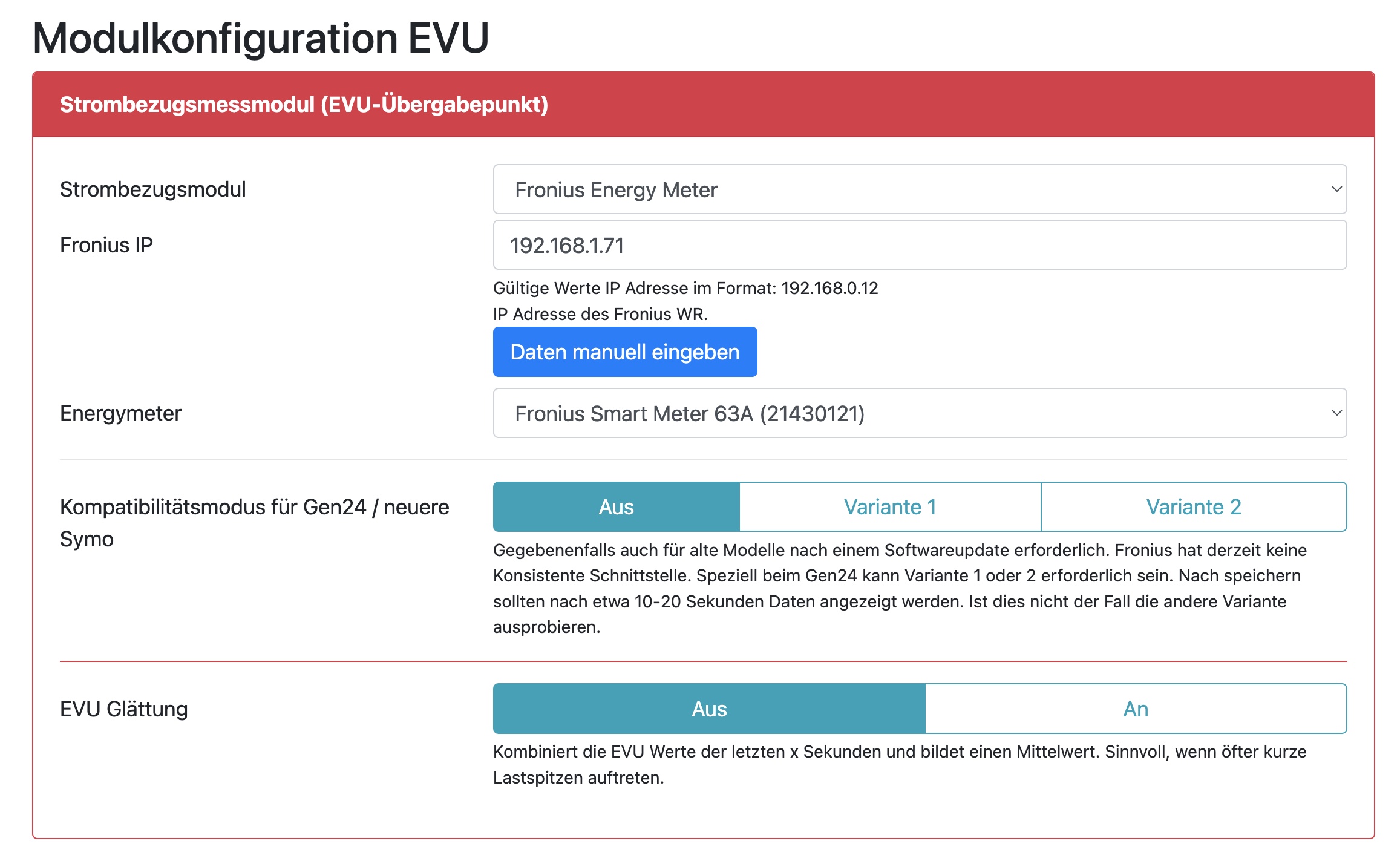

Probier mal folgende Konfiguration für die Modulkonfiguration EVU:
Energymeter ID: 0
Energymeter Installationsort: EVU Zweig
Kompatibilitätsmodus für Gen24 / neuere Symo: Aus

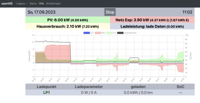

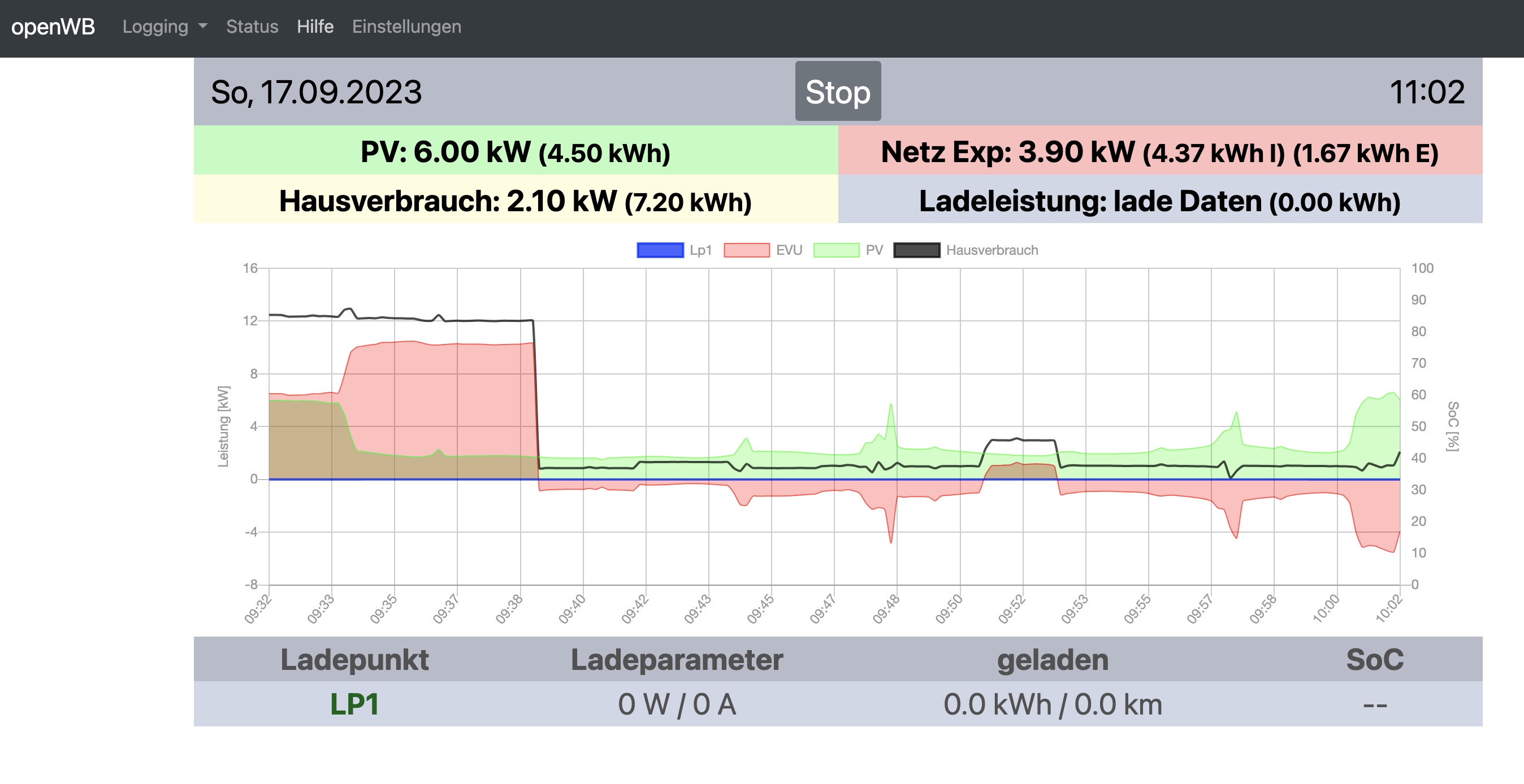

Fronius Symo Gen24 - latest firmware - 1.27.3-1
OpenWB 1.9.303
Solar Api Active

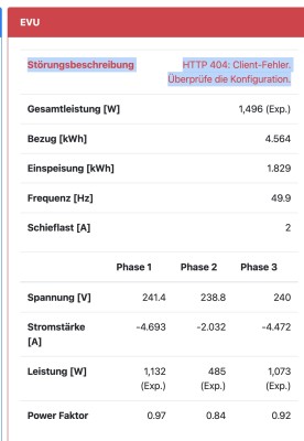

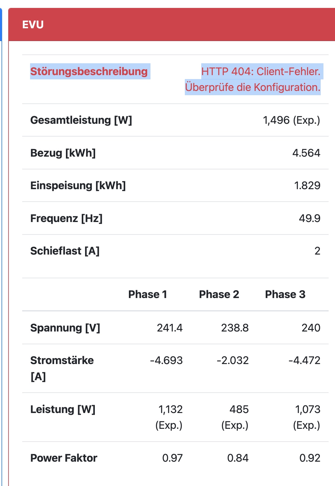

Graph working, but I get this error in Status page:
Störungsbeschreibung
HTTP 404: Client-Fehler. Überprüfe die Konfiguration.
I've tried all the Variants for Gen24 compatibility.
btw, why do you use SolarApi (old)?
EVCC uses the modbus info.
