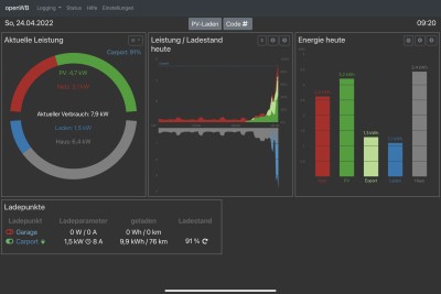

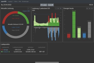

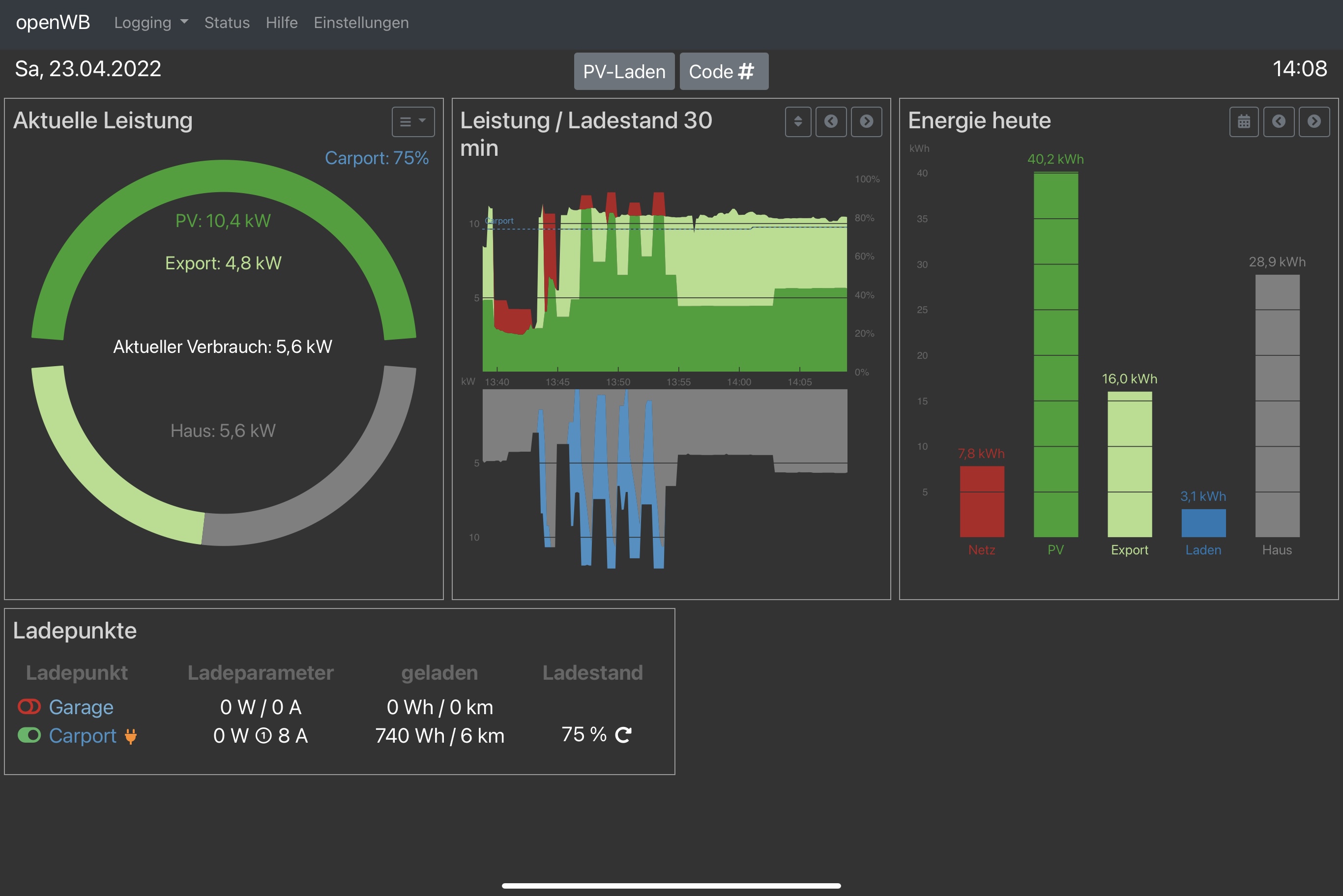

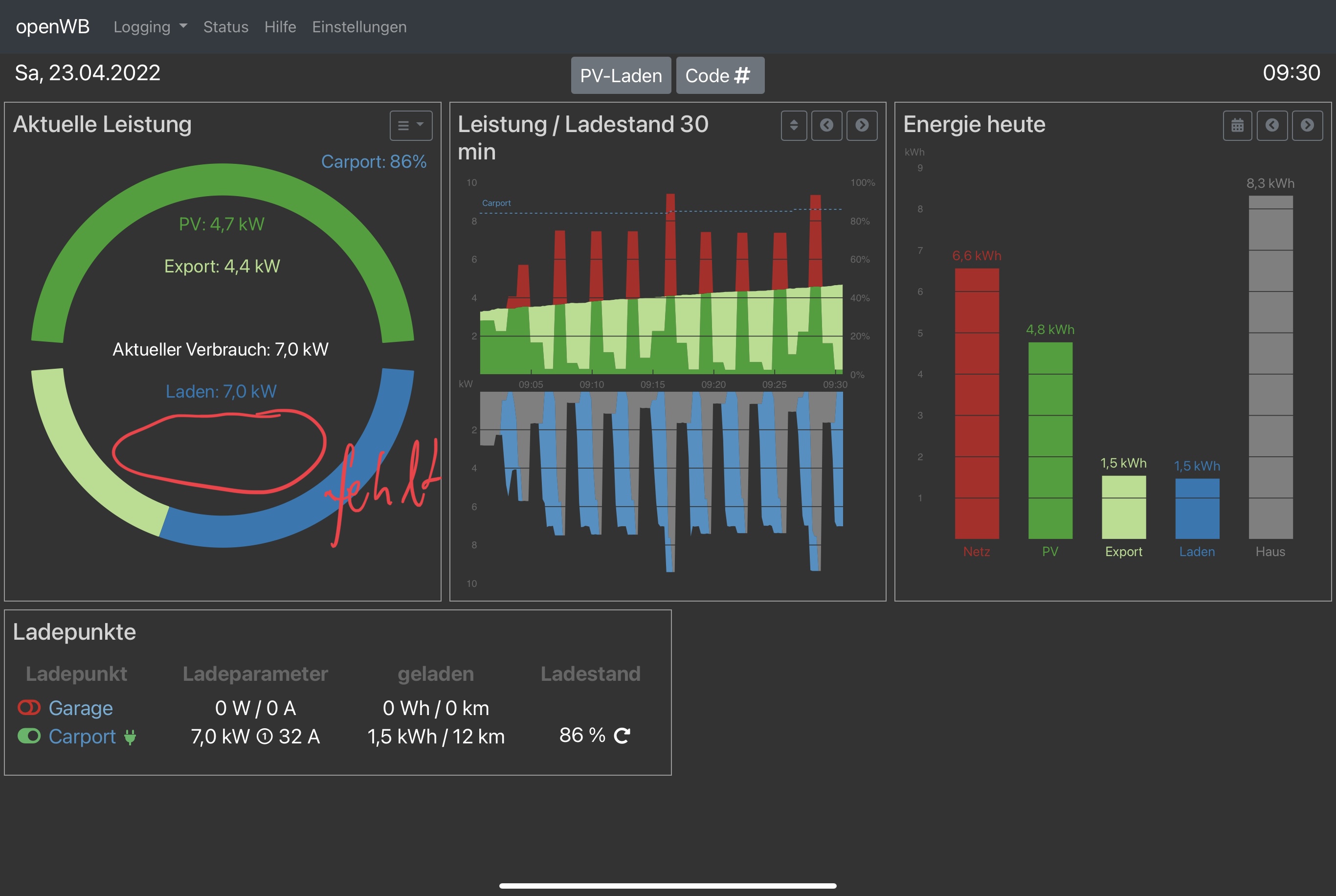

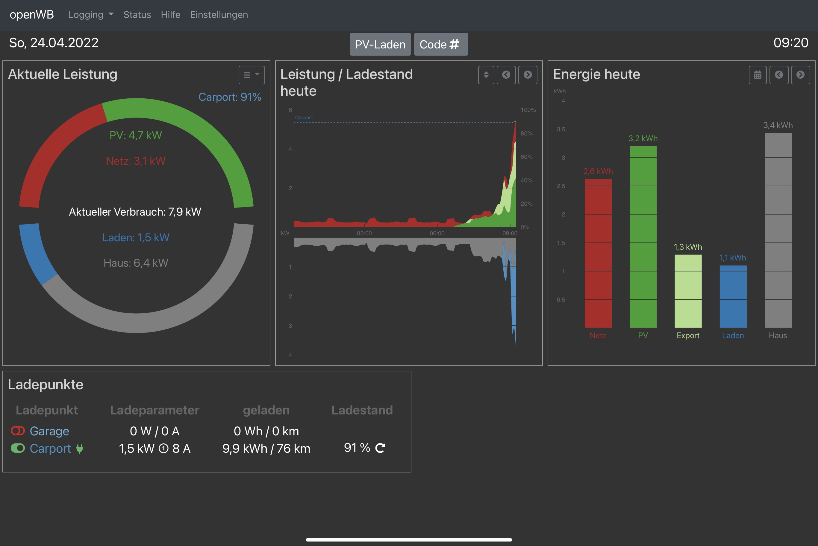

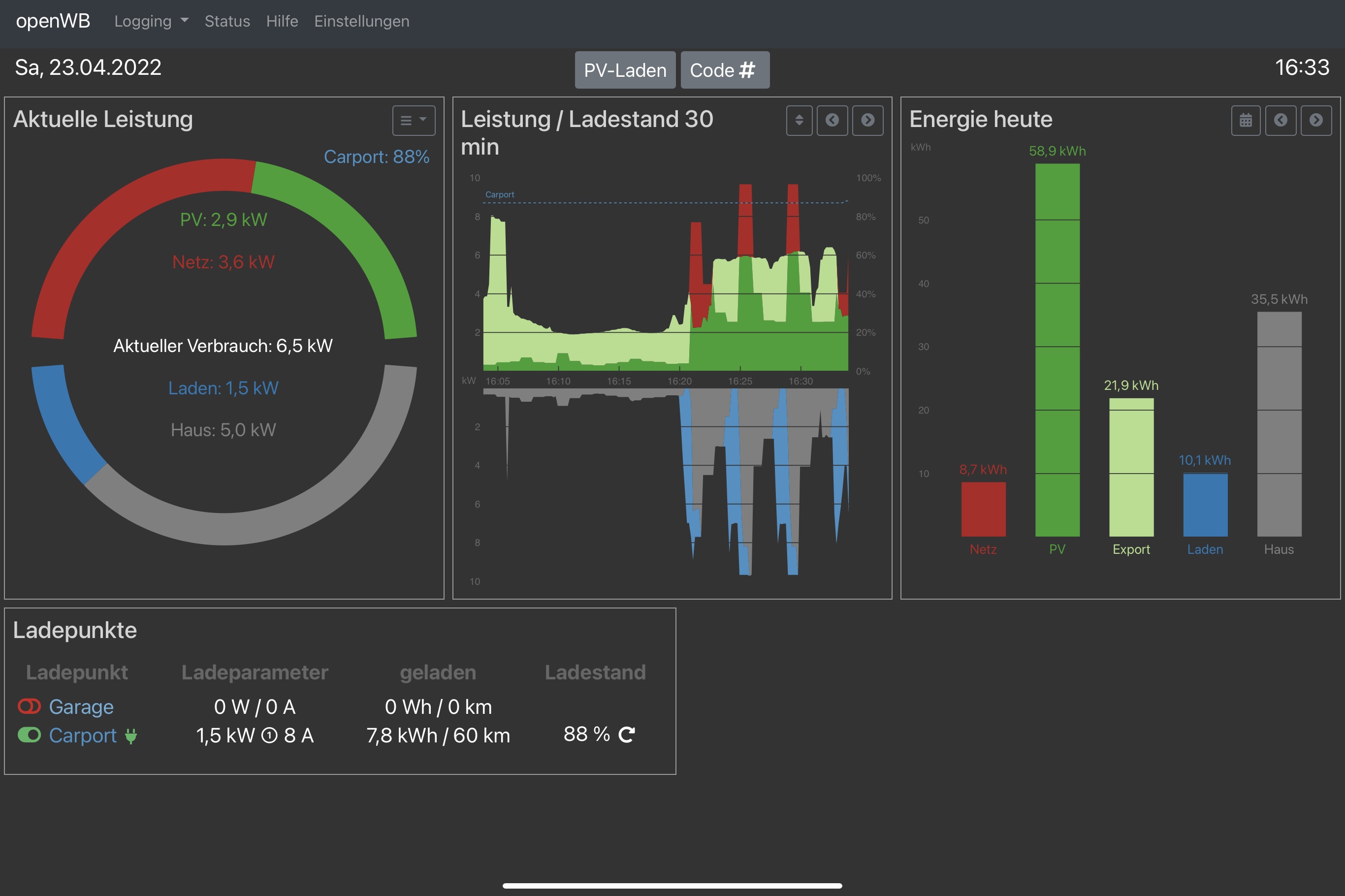

leider habe ich das Gefühl, dass meine openWB Wallboxen das machen was sie wollen und nicht was ich will. Da Bilder sagen mehr als Tausend Worte…
1. Es wir nur 4,7kW produziert und trotzdem wird für kurze Zeit mit 7kW geladen. Was ich bemerkt habe, in diesen Momenten sind keine Angaben zum Hausverbrauch (openWB bezieht die Daten von SolarLog) sichtbar. 2. Einige Zeit später könnte zwar mit 8A geladen werden, wird aber nicht. Erst wenn ich den Ladepunkt manuell sperre und entsperre, wird wieder geladen. 3. Hier wird geladen, obwohl nicht genug Strom produziert wird und (Angaben zum Hausverbrauch sind aber da) 4. Hier das Gleiche Natürlich passiert die gleiche Situation viel öfter.

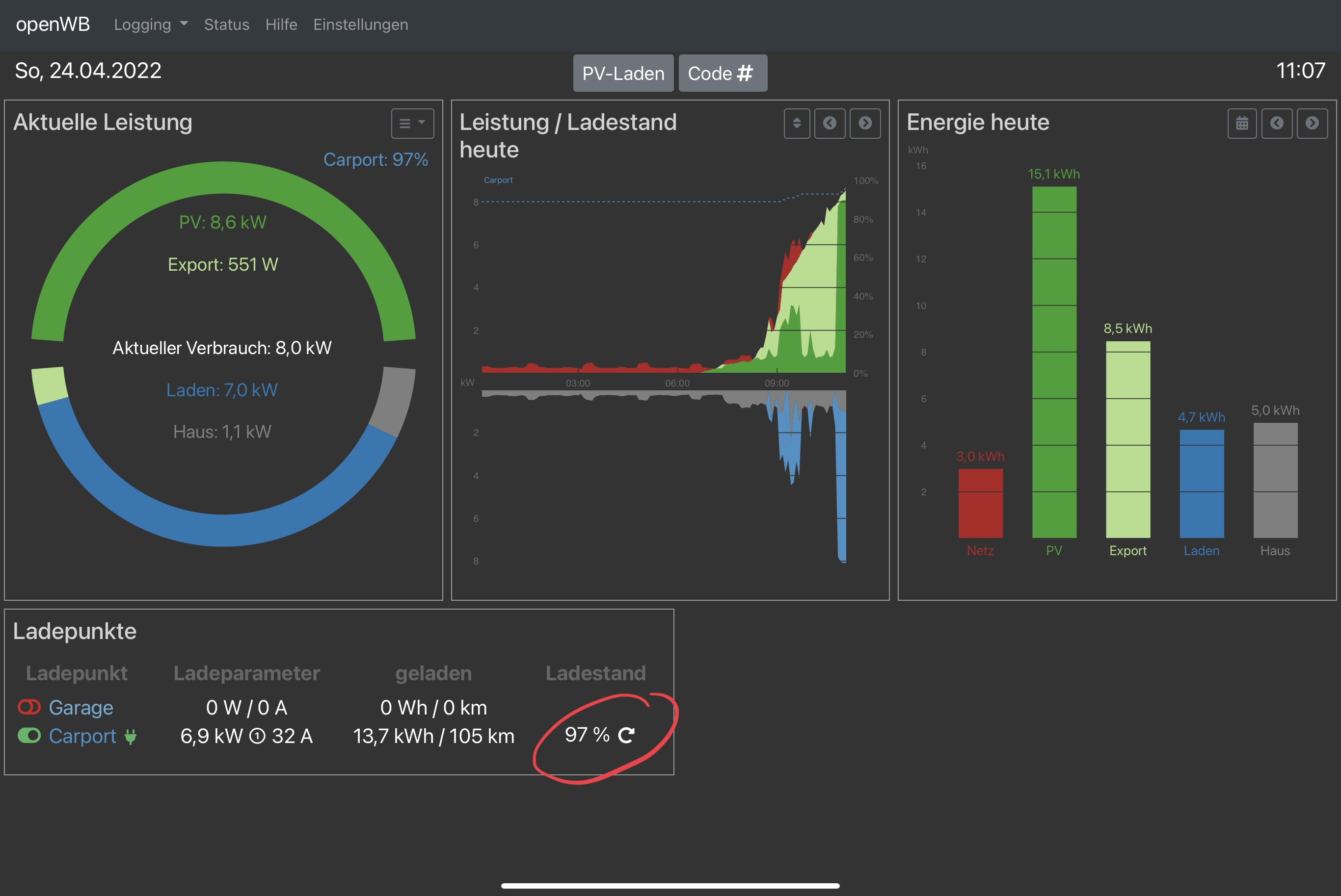

Dann wäre noch das Laden bis zum bestimmten SoC Wert. Trotz eingestellten 95% wird bei 97% weiter fleißig geladen. Schöne Grüße,

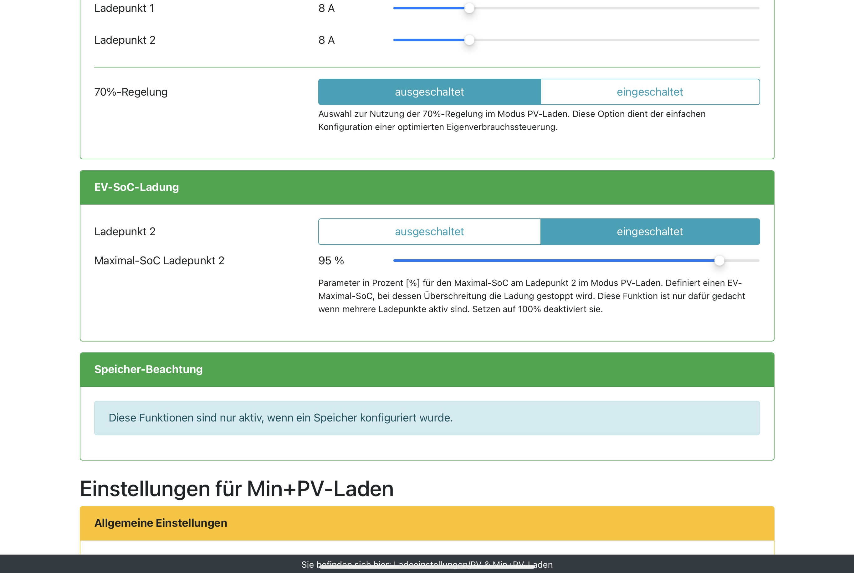

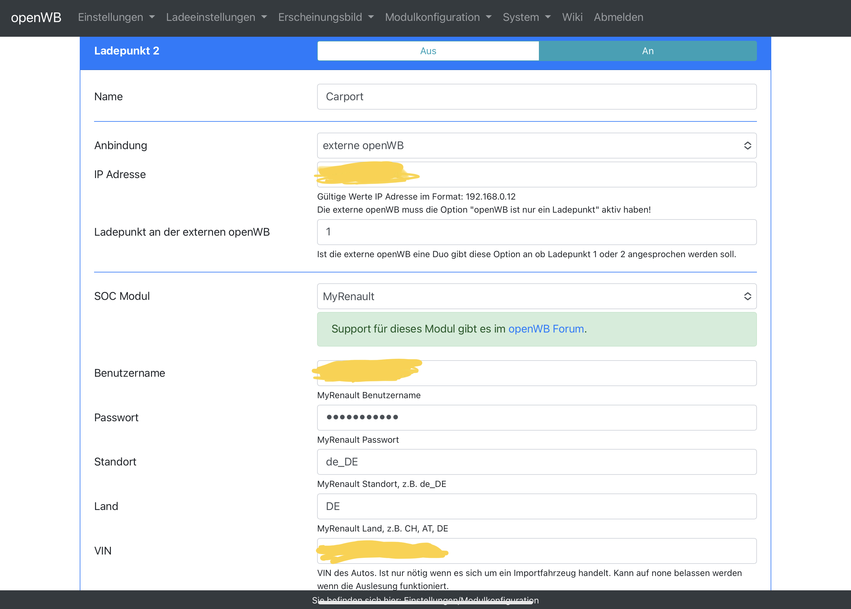

Da man nur 5 Bilder/Beitrag einfügen darf, hier die Einstellung von dem SoC-Wert

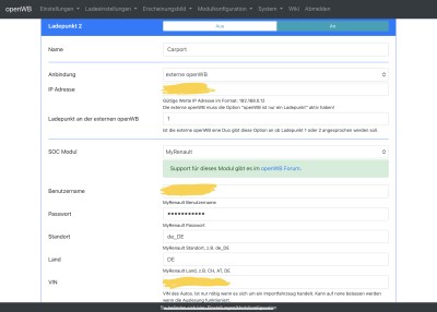

Welches SoC Modul verwendest du und liefert dein Fahrzeug auch einzelne % Werte während der Ladung?
Normalerweise wird auf > abgefragt, also bei 96% sollte es stoppen. Je nach SoC Modul ist die Zeit zwischen einzelnen Abfragen festgelegt, da die Hersteller zu häufiges Abfragen mit Sperrungen bestrafen.
Damit kann es also schon vorkommen, dass das nicht auf das letzte % stoppen kann. Wenn mit 11kW geladen wird und nur alle 5 Minuten abgefragt werden darf, dann können da auch mal 2 oder 3% gelaufen sein.

Morgen,
leider weiß ich nicht was Du genau mit SoC Modul meinst. Ich habe zwei openWB Custom + einen Renault ZOE und wie man auf dem letzten Foto von dem ersten Beitrag sehen kann, es steht bereits beim openWB 97% und es wird weiter geladen. Gestern wurde mein Auto sogar bis 99% geladen…derNeueDet hat geschrieben: So Mai 01, 2022 3:59 pm Welches SoC Modul verwendest du und liefert dein Fahrzeug auch einzelne % Werte während der Ladung?
Re: Wenn openWB das machen würde was ich will…
Naja, du musst auch unter Einstellungen/Ladepunkte ein SoC-Modul definieren. Hast du das gemacht?kamcio hat geschrieben: Mo Mai 02, 2022 6:10 am leider weiß ich nicht was Du genau mit SoC Modul meinst. Ich habe zwei openWB Custom + einen Renault ZOE und wie man auf dem letzten Foto von dem ersten Beitrag sehen kann, es steht bereits beim openWB 97% und es wird weiter geladen. Gestern wurde mein Auto sogar bis 99% geladen…

Ja:Kitmgue hat geschrieben: Mo Mai 02, 2022 6:24 am Naja, du musst auch unter Einstellungen/Ladepunkte ein SoC-Modul definieren. Hast du das gemacht?

Ich persönlich tu' mir sehr schwer, die Screenshots zu deuten. Mir fällt es immer wesentlich leichter, wenn bei solchen Fragen das "Standard-Theme" verwendet wird.
Was die Ladeprobleme angeht, wären schon noch ein paar Backgroundinfos hilfreich. Gegebenenfalls die gesamte Konfiguration noch mal durchgehen. Kommen alle Regelgrößen von außen sauber und nachvollziehbar (PV-Leistung, Hausverbrauch, SoC)? Wie sind die Module eingebunden? Welche Module? Etc...

Abgesehen davon ,dass ich die Grafik auch schrecklich finde
fällt mir auf, dass du einen sehr hohen Verbrauch im Haus hast.
Da liegen häufig 5 bis 6 kW an. Wenn dieser Verbraucher eine gewisse Taktung hat und die die Abschaltverzögerung beim PV-Laden sehr lang ist, könnte dieser Effekt passieren.

Aber bei EV-SoC-Ladung steht im Hinweistext doch "Diese Funktion ist nur dafür gedacht, wenn mehrere Ladepunkte aktiv sind."
Laut Screenshots ist aber nur ein LP aktiv.
Liegt es eventuell daran? k.A. wie das implementiert ist und ob der Hinweistext eventuell veraltet und damit nicht mehr ganz richtig ist.
